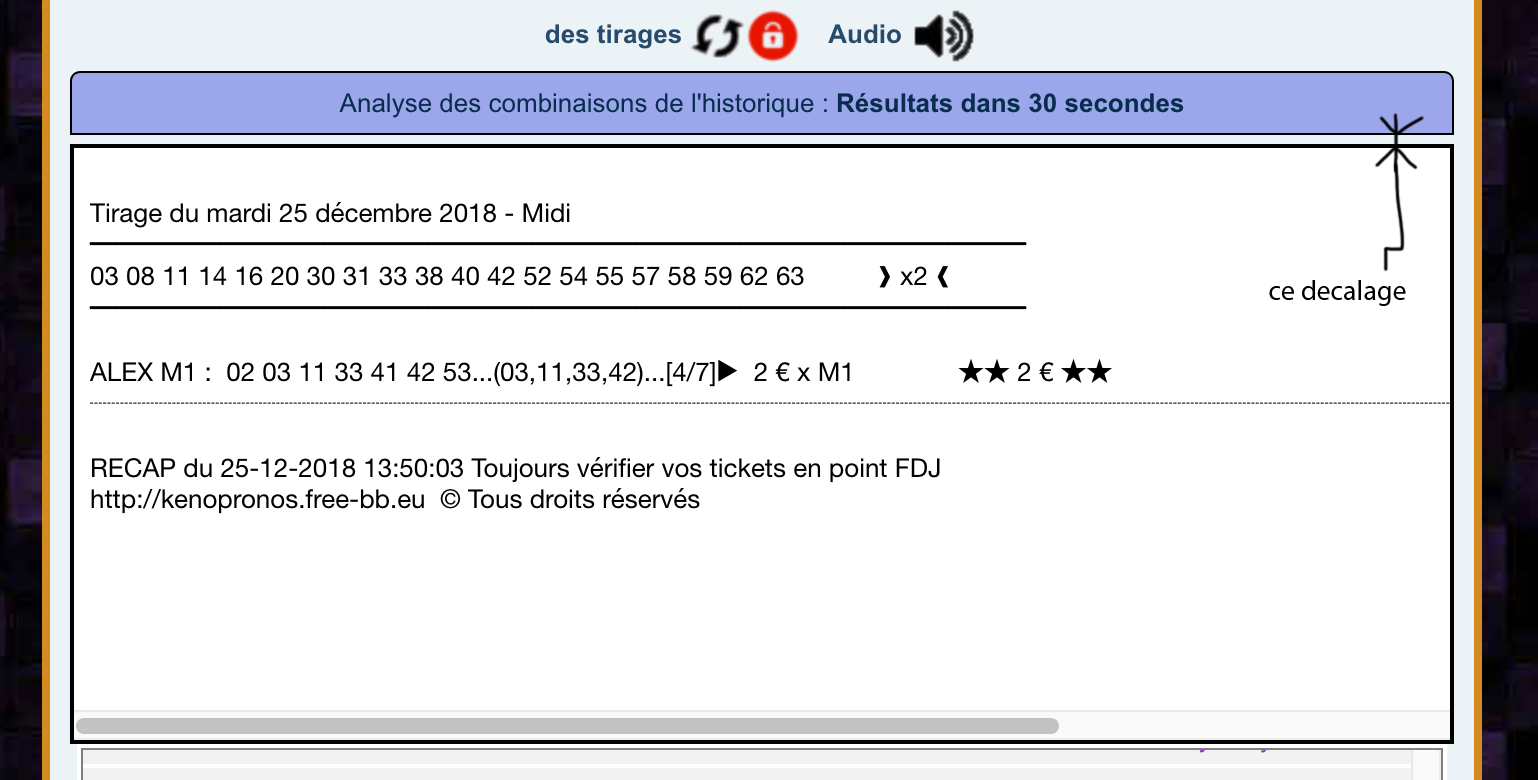

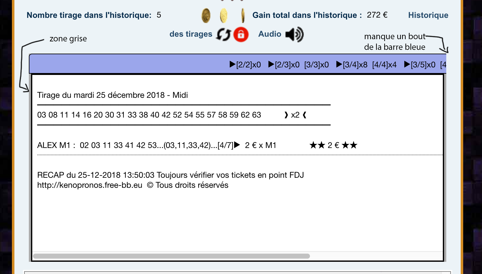

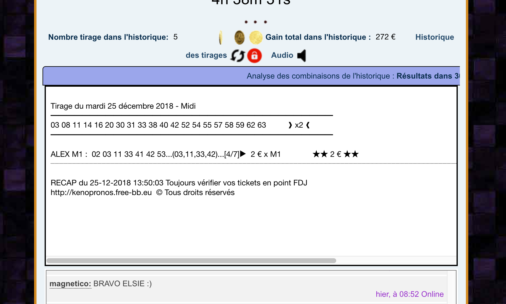

Voila ou j'en suis :
Y' a que la ligne bleue qui pose probleme (a cause du scrolling et la phrase "analyse des combinaisons...". Ces 2 choses n'apparaissement plus si je met '.redimensionnement'

Dans mon exemple j'ai mis le padding à 1em et un background pour que ce soit bien visible. Le padding permet d'avoir une bordure. Met le à 0 :p
Pour ta barre bleue, au lieu d'avoir 100% met quelque chose de ce style (il te reste à trouver la taille à mettre au lieu de "5em"
width: calc(100%-5em);
Pour centre, via un margin auto et/ou un "text-align: center"
