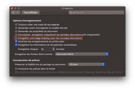

Quant à votre problème de taille, il peut être facilement résolu : Word > Préférences > Enregistrer
Décocher la case « Enregistrer une image d’aperçu pour les nouveaux documents ».

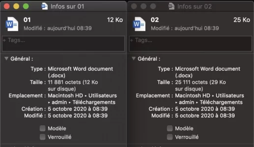

Ah oui, c'est énorme, mais chez moi cette option était bien désactivée...
...et la différence est flagrante lorsqu'elle est activée...
Certes. Mais ce que tu nous montres, c'est l'onglet de la version 2016 ou 2019. Dans ces versions cette case est décochée par défaut. Dans la version 2011, celle qu'utilise maxworld, elle est cochée par défaut. CQFD...
