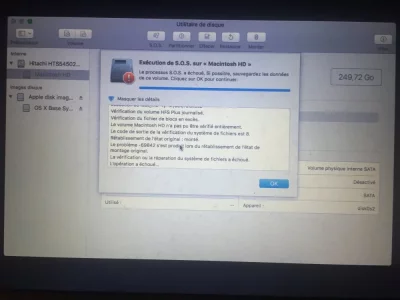

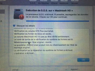

Eh bien, je trouve ça assez étrange car, quand je mets en mac OS étendu (journalisé), ça m’affiche toujours que ce n’est pas en journalisé et quand je fais un S.O.S sur mon Macintosh HD il finit en erreur au niveau du remontage du disque. Et j’ai essayé différentes date 2018, 2017, 2016, 2015. Mais je ne comprends ce que le changement de date pourrait changer. En plus quand je vais sur l’installeur High Sierra et que je reviens sur la console la date est revenue é 2020. :/ .

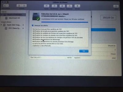

Là le problème est différent et indiquerait un problème plus grave avec ton disque dur. Tu lances Utilitaire de disque, tu sélectionnes la racine du disque dur, tu fais un clic sur SOS et tu fais une photo du résultat. Ensuite, dans la barre de menu en haut, tu sélectionnes Utilitaires et tu un clic sur le Terminal qui ouvrira une fenêtre toute noire, tu tapes cette commande...
diskutil list
...tu valides avec la touche Entrée et tu fais aussi une photo, on en saura plus.

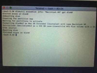

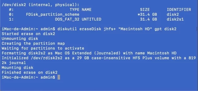

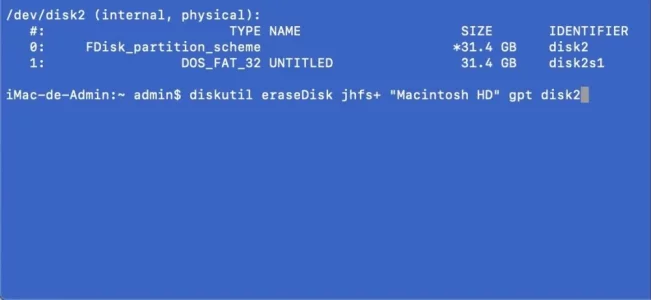

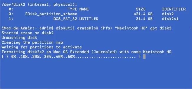

Il y a bien un problème, autant faire un formatage poussé, c'est à dire en passant par le Terminal. Donc tu tapes cette commande...
diskutil eraseDisk jhfs+ "Macintosh HD" gpt disk0
...en validant avec la touche Entrée, respecte bien les espaces et vois ce qu'il se passe. Par défaut tu devrais avoir cette séquence...
Est-ce qu'il y a encore des erreurs avec SOS ?
J’ai encore fait ce qui était demandé mais même en changeant la date le S.O.S est en échec
A546DD71-EA58-4EFD-8798-9B79C93AAE44.jpeg 53538432-18E6-4922-935A-4661C819CAAC.jpeg

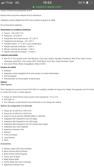

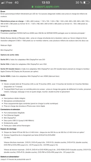

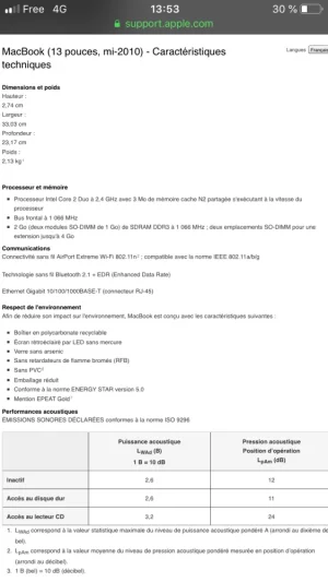

C’est un MacBook 13,3 Pouces
J'aurais bien aimé avoir plus d'informations...
Mais au fait, tu as quoi comme Mac, modèle, taille-écran ? En allant ici et en tapant le n° de série qui est gravé au dos d'un MBA/MBP, sous le pied pour un iMac, tu auras un rappel... https://checkcoverage.apple.com/fr/fr/ ...ou ici en tapant le n° dans Rechercher... https://support.apple.com/fr_FR/specs
...parce que la taille, ben c'est minimaliste.
Bon c’est Fais un peu a l’arrachE avec des screenshot mais le liens ne fonctionne pas
    312,1 KB · Affichages: 144
    336,6 KB · Affichages: 130
    380,4 KB · Affichages: 152
Je n'en étais pas sûr, mais si c'est bien un MBP 2010, tu as en effet plusieurs problèmes. Déjà, il se pourrait que le disque dur, s'il est d'origine, soit en fin de vie. Par défaut, ce MBP était livré avec 2 DVD, 1 contient des utilitaires et il faudrait que tu tentes un formatage depuis le DVD et tenter l'installation d'origine.
Ensuite, comme c'est un vieux modèle de 2010, que le disque dur a été formaté, qu'il pose problème, de surcroît tu ne peux pas installer directement macOS High Sierra. Il faut tout d'abord installer la version d'origine qui est contenue dans les DVD et faire une mise à jour vers OS X Snow Leopard en version 10.6.8.
Si tu as à disposition un autre Mac, dans un premier temps, il faudrait retirer le disque dur interne, l'installer dans un boîtier USB et tenter un formatage. S'il produit la même erreur, le disque dur est HS.
