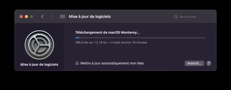

Après 5min affiché mais qui était plus de l'ordre de 1h30 de téléchargement un message d'erreur s'est affiché.
Cela sous-entend que ta connexion internet est faible et avec un iMac il faut utiliser un câble Ethernet pour une meilleure stabilité.

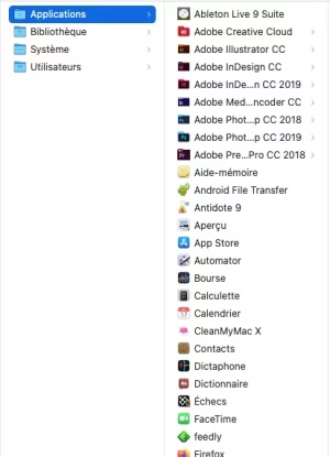

Également le téléchargement d'un programme d’installation amorçable, J'arrive a avoir l'image dans ma barre d'outils, sauf que quand je fait la manip "sudo /Applications/Install\ macOS\ Monterey.app/Contents/Resources/createinstallmedia --volume /Volumes/MyVolume" ( ma clef s'appelle MyVolume) le terminal m'indique que la commande n'est pas trouvée. Où est mon erreur ?
Ce n'est pas clair ! Quelle barre d'outils ? Par défaut, le fichier d'installation de macOS Monterey doit se trouver dans Macintosh HD/Applications et dois peser 12.16 Go...

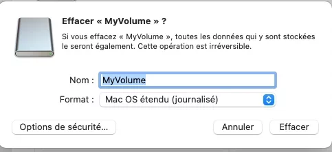

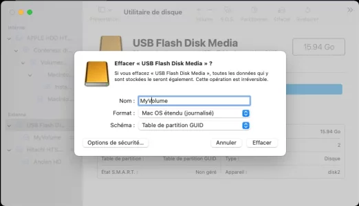

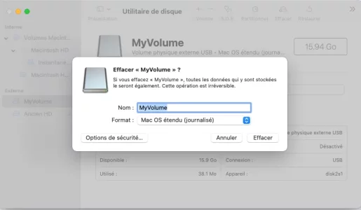

la clef est bien une 16Gb, je l'ai formaté en Mac OS étendu (journalisé) mais la table de partition GUID n'est pas affiché.
Il faut sélectionner la racine de la clé USB...
...et ta copie écran de ta barre d'outils ne sert à rien du tout, c'est une patte de mouche, on ne sait pas ou tu as fait cette copie ?
En fait de barre d'outils, je pense qu’Elen29 veut parler du Dock. Me trompè-je ?

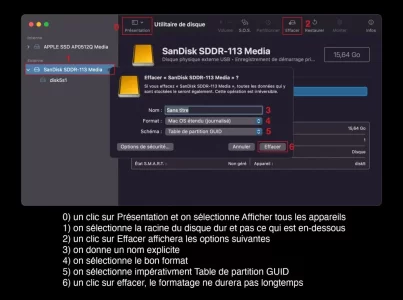

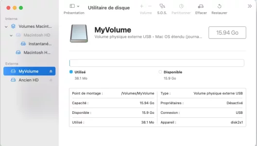

Oui j'avais vu ce précédant post. Il n'y a pas de racine :/
Par le bouton "Présentation", il faut d'abord demande à afficher "Tous les appareils", c'est la toute première ligne ! ;)

Oui, franchement, avec cette configuration, il est impossible de dépasser High Sierra pour garder une machine qui tourne à un régime acceptable. Mais tu peux envisager la piste d'un remplacement du disque dur par un SSD (bricolage abordable, mais pas forcément accessible à quelqu'un de peu équipé et peu familiarisé avec ce genre de manip). Voir le tuto sur iFixIt.
Merci pour le tutoriel ! je vais regarder ça :)
pour le montage ==> :(

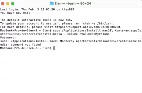

Pour la clef USB c'est bon je pense, j'ai passé l'étape 1 un peu trop vite...
Quand je fais la commande sur le Terminal, la commande n'est toujours pas trouvé :/
édit:
Je pense que c'est le cheminement qui est mauvais.
j'ai essayé ==> /Applications/Install\ macOS\ Monterey.app/Contents/Resources/createinstallmedia
j'ai en réponse ==>media: No such file or directory

C'est normal, ta ligne de commande pour le Terminal n'est pas bonne, il manque des barres antislah \, la bonne ligne est celle-ci...
...tu as mal fait le Copier/Coller depuis la page officielle Apple... https://support.apple.com/fr-fr/HT201372

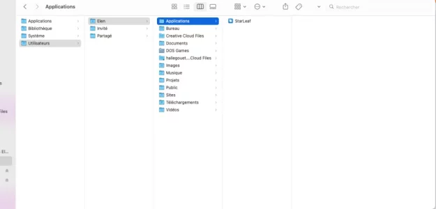

Ça ne marche toujours pas. Mais j'ai peut être une bribe de réponse. Quand j'ai installé Monterey le nouvel OS n s'est monté sur mon ordinateur bizarrement. Mon ordinateur a deux fichiers application. je pense que c'est pour cela que ça ne marche pas.
Je dois simplement déplacer le fichier High Sierra ?
