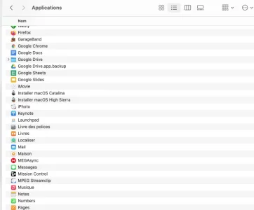

Ça ne marche toujours pas. Mais j'ai peut être une bribe de réponse. Quand j'ai installé Monterey le nouvel OS n s'est monté sur mon ordinateur bizarrement. Mon ordinateur a deux fichiers application. je pense que c'est pour cela que ça ne marche pas.
Je dois simplement déplacer le fichier High Sierra ?
Peu importe si tu as plusieurs fichiers de macOS. Après téléchargement de macOS Monterey depuis App Store, il se trouvera obligatoirement dans Macintosh HD/Applications et pas ailleurs. Or dans ta copie écrans le fichier Installer macOS Monterey ne semble pas présent !

Oui désolée c'était surtout pour montrer le cheminement des deux fichiers Application, j'ai High Sierra ( il y a également Catalina, j'étais partie pour réinstaller cet OS à la base) . Il faut également Monterey ?

Ton titre mentionne macOS Monterey et tu utilises la ligne de commande pour macOS Monterey ! On tourne en rond là. Alors tu veux faire quoi, installer macOS Catalina qui pour moi est une erreur ?

Ok my shame, je viens de comprendre le truc débile que je suis entrain de faire depuis le début...
Merci infiniment pour votre temps ! Je vous tiens au courent de la suite !

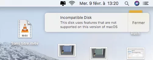

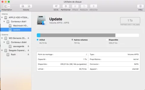

J'ai toujours cette double partition qui semble faire quelques conflits sur mon ordinateur qui avait été faite quand j'avais installé Monterey. Par apport aux partition, "Macintosh HD - Données" correspond à l'ancienne partition, Monterey est toujours monté dessus d'ailleurs avec tout mes fichiers et "Update" à High Sierra ( quand j'ai réinstallé il était impossible d'installer sur Macintosh HD - Données). Pour effacé cette partition, j'ai simplement à faire clique droit sur "Macintosh HD - Données" et faire "effacer..." ?

Tu as 2 volumes résiduels de ton ancienne installation de Monterey : un volume Update (vide) et un volume in-montable = l'ancien volume-Système de Monterey dont le format est incompatible avec High Sierra. De surcroît > tu as sans doute un volume de démarrage unique (celui de High Sierra) souffrant d'un intitulé : Macintosh HD - Données hérité de l'ancienne configuration.

Quad j'avais installé Monterey la partition Update c'était crée en parallèle, Mon système d'origine étant la partition Machitoche HD ( sans le "- données" il me semble ). mon ordinateur n'étant pas réelement fait pour supporter cette verssion j'ai voulut retourner à celle de base.
Mais quand j'ai réinstallé High Sierra il était impossible de l'installer sur Machintoche HD, uniquement sur Update.
La version Monterey est toujours installée sur Machintoche HD - Données.
Actuellement quand je démare mon ordinateur, il va dirrectement sur Update avec High Sierra

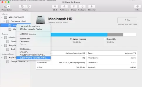

Bon je pense que c'est bon mes sauvegarde, tout mes disques externe sont full. je vais prendre le risque. Ça fait super peur haha.
Si ce n'est pas possible par le terminal je fais comme sur l'image ?
