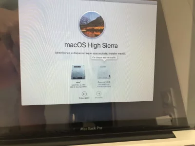

Bonjour à tous
Tout d'abord il me semble avoir déjà vu sur le forum des sujets semblables. Cependant n'étant pas une reine de l'informatique et ne souhaitant pas aggraver la situation de mon mac, je préfère ouvrir un nouveau sujet afin d'être certaine que la solution corresponde à mon mac.
Je vous explique. Hier mon mac tournait normalement, je l'ai éteins hier soir et ce matin en voulant le redémarrer, il s'allume, la barre de chargement s'affiche et au bout de 30 secondes il s'éteint. J'ai donc voulu démarrer en mode recovery (je précise que le mode recovery est protégé par un mot de passe, c'était comme ça quand j'ai acheté l'ordi) afin de tester l'utilitaire de disque (sans effet). Du coup je me suis dirigée vers la réinstallation de macOS, lorsqu'on me demande de choisir le disque je n'ai accès qu'au disque "MAC", "recovery HD" étant verrouillé (cf photo) et quand je veux lancer la réinstallation sur le disque "MAC" un message d'erreur apparaît : l'opération n'a pas pu s'achever, permission denied
Je Précise que c'est un vieux Macbookpro datant de 2009 il me semble
Merci pour le temps que vous prendrez pour lire mon message. Bon week-end

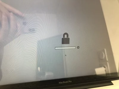

Rien ne t'empêche de désactiver ce mot de passe... https://support.apple.com/fr-fr/HT204455 ...ce que je te conseillerais de faire. De plus c'est un modèle d'occasion car Apple ne livre jamais un Mac avec l'activation de ce mot de passe, jamais.
C'est normal, c'est la partition de récupération qui permet lors d'un démarrage en maintenant les touches cmd+R l'affichage d'une fenêtre avec 4 outils.

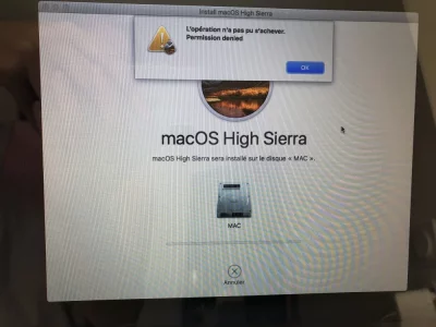

Il est fort à parier que ce soit un problème de date à cause de la péremption des certificats de macOS High Sierra et de l'ancienneté de ton MBP. Lorsque tu es sous la fenêtre avec les 4 outils, dans la barre de menu en haut, tu fais un clic sur Utilitaires et tu sélectionnes le Terminal, dans la fenêtre tu taperas...
date 0115120018
...dans le format MMJJHHMMAA (mois, jour, heures, minutes, année) soit le 15 janvier 2018 à 12 heures 0 minutes en validant avec la touche Entrée et vois ce qu'il se passe en ayant sélectionné Mac.
