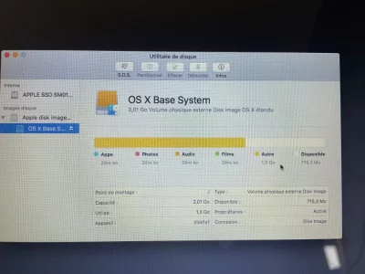

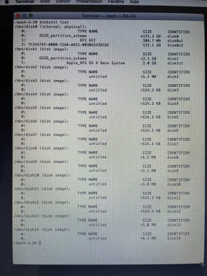

Comment as-tu tenté une réinstallation, depuis la partition de récupération, depuis une clé USB d'installation ? Fais une photo d'Utilitaire de disque, car je doute que tu puisses faire mieux, sinon tu peux aussi lancer le Terminal et tu tapes cette commande...
diskutil list
...en validant avec la touche Entrée. Fais aussi une photo pour le résultat.

Voici une photo d'utilitaire de disque :
et une photo depuis le Terminal :

Tu as fait une mauvaise manipulation, car ton SSD de 121 Go est bien présent. Ton MBA de 2015 peut utiliser macOS Big Sur, mais je te le déconseille s'il n'y a pas 8 Go de mémoire. Sinon, as-tu un autre Mac à disposition, pour créer une clé USB d'installation ?

La partition principale du disque interne porte la mention : 7C3457EF-0000-11AA-AA11-00306543ECAC. Il s'agit de l'UUID désignant universellement le type de partition : "Apple_APFS". Cet UUID n'est mentionné sur une partition dans un tableau de diskutil > que lorsque l'OS démarré ne reconnaît pas l'apfs > lui étant antérieur. C'est le cas ici > où tu as démarré sur l'OS de secours d'usine du Mac téléchargé en RAM par internet depuis le serveur Apple de récupération.

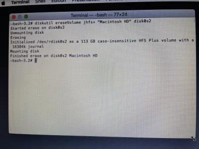

Passe la commande :
diskutil eraseVolume jhfs+ "Macintosh HD" disk0s2
  • ("Macintosh HD" avec les "") la commande reformate la partition en y recréant un volume Macintosh HD
Reformatage bien effectué.
