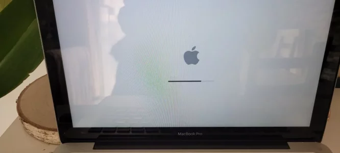

Alors après plusieurs essais avec la touche alt, j'ai la pomme avec une barre de progression depuis 10 minutes déjà, je sais pas si c'est bon signe. Y'a plus qu'à attendre
Édit: au bout de 25 minutes, écran noir. Obligé de tout recommencer. La j'en suis à 30 minutes en appuyant sur le pad de temps à autre

Alors ça fonctionne pas, j'arrive à ouvrir la page où il me propose l'icône de la clé USB avec écris "El capitan", une flèche en dessous qui pointe cet icône. En dessous la ligne avec les réseaux wifi à sélectionner.
Si je clique sur la flèche, la pomme s'affiche avec une barre de chargement qui va au niveau de ma capture d'écran du dessus en moins de 5 minutes, ensuite ça s'arrête. Au bout de 10 minutes, l'écran s'assombrit sans bouger. Quand je reviens au bout de plusieurs heures, je dois rallumer le Mac et tout recommencer. Je suis dépité vraiment !
