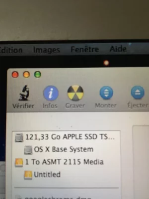

Alors vu que j’ai mis OS X Lion sur le disque dur externe je peux enfin redémarrer lordi en branchant ce disque dur (Mais du coup c’est un disque vide, aucun dossier, ce qui est normal). L’idée de départ était de mettre OS X Lion sur DD externe pour ensuite le réinstaller sur lordi. Le redémarrage en alt cmd R ne fonctionne pas, ca me demande près de 2h d’attente avec le logo du monde affiché pour planter au final et éteindre lordi. Donc je me disais que en démarrant lordi avec le DD externe je pourrais peut être essayer de faire une sorte de « migration » du DD interne vers le DD externe comme une sauvegarde de mes donnés (en me mettant sur l’os X lion du DD externe qui fonctionne). Mais du coup dans le disque d’utilitaire je vois OS X base system comme sur la photo mais plus Machintosh HD (a cause de mon effacement par erreur). Au delà de avoir comment faire, ma question cest : est ce que je peux encore espérer récupérer les données qui sont sur le DD interne puis que dans le terminal, lorsque je regarde la listes des disk avec le code, aucune ligne reboot n’apparaît ?

Tes données sont maintenant irrécupérable --> effacement = ... ben effacement quoi... plus de données...
- de plus > au moment du formatage => tu as utilisé l'option "Restaurer" au lieu de "Effacer". Ça a donc restauré le disque interne à partir de l'image disque de l'OS de secours sur lequel tu avais démarré.​
Si tu veux essayer ne serais-ce que de réinstaller OS X sur ton disque (sans tes données) => on peut effectuer via le Terminal (invite de commande pour Mac) > re-formater le disque interne (puisque tu n'as plus rien à perdre et que tu est dans l'obligation de formater le disque interne avec les bonnes paramètres pour effectuer une réinstallation d'OS X) > créer une clé bootable de macOS > démarrer dessus > et réinstaller OS X sur le disque interne.
=> qu'en dis-tu ?​
