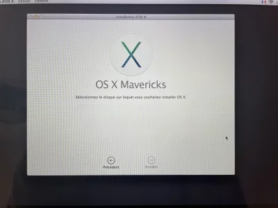

rien a faire, je suis aller au bout de la tentative d'installation, et au moment de choisir un disque pour réinstaller macos, il ne voit aucun disque dur....

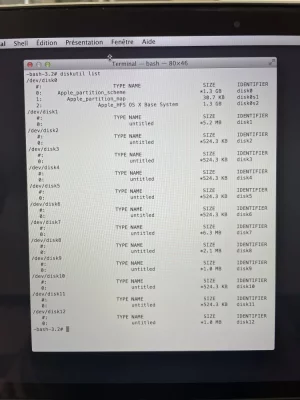

Il faudrait lancer Terminal et faire un diskutil list. Prendre une photo.
Aucun disque listé

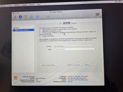

Voilà ce que j ai dans l utilitaire de disque.
Impossible à effacer en plus

Alors là je ne comprends pas comment tu peux booter sur Windows 11, vu que tu n'as aucun dd interne. Normal que tu ne puisses rien installer.

Et en démmarant avec la touche option enfoncée quel choix as-tu l’écran ?
Quel était le système macOS installé ?
Je pense qu’en bootant par internet sur maveric il ne vois pas le disque formaté en APFS.
je ne m'y attendais pas à cette info, effectivement, le format APFS et Maverick, pas bon ménage en effet.

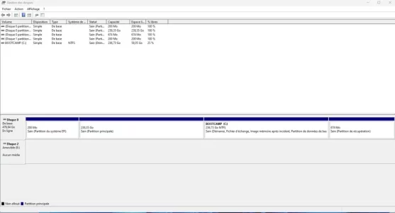

Le SSD n'est pas d'origine, c'est ça ? Il ne serait pas incompatible avec macOS ? Tout se passe comme si macOS ne le voyait pas du tout, le diskutil list ne fait même pas apparaître la partition Windows.
Pour moi il n'y a pas de dual boot, juste Windows comme sur un PC, et seul Windows peut voir le disque.
Ce serait d'ailleurs intéressant de démarrer dans Windows et de lancer le gestionnaire de disque, pour voir si le disque est partitionné par exemple.
    49,9 KB · Affichages: 17
