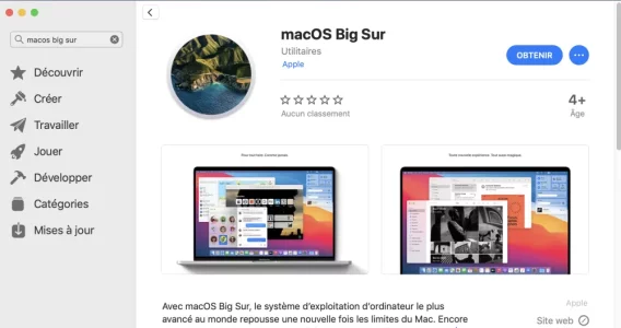

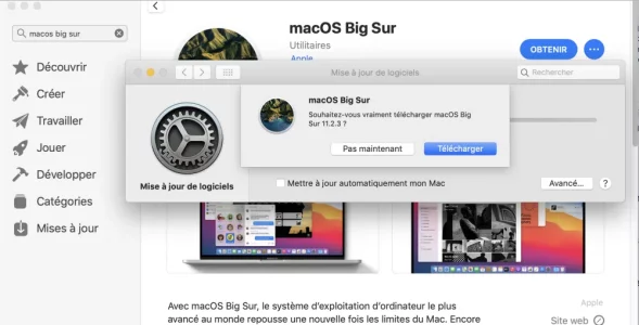

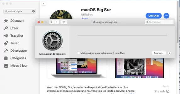

Merci Macomaniac, j'ai lu avec passion, les conseils que tu as prodigués à QuickPwn.
Oui, Effectivement, je suis revenu à Mojave, mais je cherche partout ce qui fait que je ne peux pas télécharger Big Sur.
Lorsque je suis dans Préférences système -> Mise à jour, je demande Big Sur, mais rien ne se passe et au bout de quelques minutes, le système m'envoie un message d'erreur que le temps est dépassé.
J'ai eu le même problème avec une application Peugeot pour la mise à jour de la cartographie.
Tout ça, j'ai pu le faire sur le MBP 15 - Mojave sur lequel il fallait que je démarre en mode sans échec, mais ça fonctionne.
Alors, je cherche des explications dans l'organisation de mon disque dur de l'iMac Fusion drive.
Le ssd est en disk 1 au lieu du 0. Pour QuickPwn, il semble que ça soit revenu au 0 alors qu'il était aussi en 1 et je n'ai pas vu comment s'est opérée l'opération.
Mais, si tu dis que tout va bien, je vais donc chercher ailleurs.
En tout cas, Merci de ton message.
macomaniac
Ouroboros
20 Septembre 2012
83 245
25 062
Forêt de Fontainebleau
Les index d'appareils des disques (disk0 & disk1 ici) => ne sont pas des constantes (des attributs fixes) > mais des variables qui marquent les rangs (temporellement parlant) dans la "course" à la connexion au Système du Mac. Le disque arrivé 1er obtient le disk0 et le disque arrivé le disk1. Lorsqu'un Fusion Drive avec 2 disques internes est impliqué => les disques connaissent fréquemment une permutaion des index d'un démarrage sur l'autre. Comme quoi le SSD a beau être le disque le plus rapide (en lecture / écriture) > il n'est pas forcément le plus rapide dans la course à la connexion au Système du Mac. En résumé : ne pas y attacher d'importance.
- question : pourquoi ne télécharges-tu pas un installateur de Big Sur depuis l'AppStore > avant de lancer l'installation ?​
jyconnaisrien
8 Décembre 2004
278
5
Espira de l'Agly
Merci de ces explications sur la priorité des disques. J'ai bien compris que ce n'était pas quelque chose de fondamental ni de constant.
Concernant ta proposition que je télécharge l'installateur depuis l'AppleStore, c'est précisément le problème. Je ne peux pas, que ce soit de l'AppleStore ou de la mise à jour des Préférences système. Comme expliqué plus haut, j'ai téléchargé l'installateur à partir du MBP et confectionné une clef bootable.
C'est surtout que j'aurais bien voulu comprendre ce qui se passe, car je peux effectivement installer Big Sur à partir de la clef que j'ai faite sur le MBP et qui démarre correctement sur l'iMac et bizarrement ne démarre pas sur le MBP. Le MBP présente le globe dans tous les cas : clef Mojave, Big Sur, Cmd R. Lorsque je choisis démarrage dans Préférences système, j'obtiens le message selon lequel "je ne peux pas modifier le disque de démarrage".
La clean instal sur l'iMac Fusion Drive nécessite un effacement total du disque, mais le bouton "effacer" reste grisé lorsque la racine du disk est sélectionnée sous Mojave. Alors, on sélectionne "Container" ou "Macintosh HD" ? Devant ces incertitudes, j'hésite fortement, et c'est la raison de mes interrogations.
J'ai déjà installé Big Sur sur l'iMac et le MBP et je suis revenu sur Mojave compte tenu des dysfonctionnements multiples constatés. J'ai pris conscience que j'ai beaucoup à apprendre pour maîtriser tout ça.
Merci de m'aider.

Pour les commandes du Terminal, je suis très intéressé. Ça permettrait de réinitialiser le disque dur sans passer par l'utilitaire disque. Pour le doublon de Big Sur, je regarde ça. Après tout, on ne sait jamais !
Bon, je viens de regarder, je n'ai pas de doublon Big Sur.
