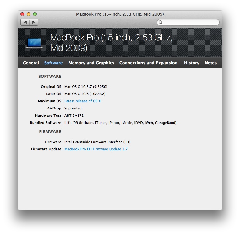

Le DVD de SnowLeopard ets bien une version complète. Par contre il faut savoir que c'est la version 10.6.3 sur ce DVD.
Il faudrait vérifier si ton MacBook Pro peut tourner sur cette version 10.6.3 ou si il exige une version supérieure. (en effet si c'est le cas, il refusera l'installation depuis ce DVD)
POur ce qui est de récupérer les données depuis ton disque dur.... Si le disque dur est HS, il est HS! tu ne pourras rien récupérer dessus
(après vérif, si ceest un MacBook Pro de mi-2009, pas de pb pour le DVD de SnowLeopard car ce MBPro était livré avec MacOS X 10.5.7)
