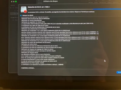

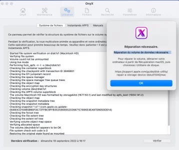

Mon MacBook Air (Retina, 13-inch, 2020) n'a pas de souci particulier, mais par habitude, j'ai lancé Onyx (une fois par mois).
Et là, stupeur, il m'affiche un message d'erreur : "Pour réparer le volume, démarrer votre ordinateur à partir de Récupération macOS, puis choisissez Utilitaire de disque."

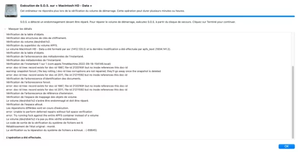

J'ai donc utilisé Utilitaire disque, et là j'ai deux résultats différents en fonction du disque que je teste (Macintosh HD ou Macintosh HD - Data), mais encore une fois une erreur. J'ai mis les résultats des analyses en PJ.
Je suis sous Monterey (12.5.1). Que me conseillez-vous de faire ? Est-ce inquiétant ?
J'ai fait CMD+R et Réparation Disque, mais quand je redémarre, le message d'erreur est encore là :
"La vérification ou la réparation du système de fichiers a échoué. : (-69845)"
Merci à vous !
C'est bien, mais il faut avoir démarré depuis la partition de récupération avec la combinaison de touches cmd+R, est-ce le cas ? Ensuite, dans la fenêtre avec les 4 outils, tu sélectionnes Utilitaire de disque, tu sélectionnes la racine du disque dur qui commence par APPLE SSD AP..., tu fais un clic sur SOS et vois s'il y a des erreurs ou pas. Même chose pour Macintosh HD et Macintosh HD - Données ou Datas.
Par la suite, il serait intéressant que tu fasses la mise à jour de macOS Monterey en version 12.6.
Tu as édité ta réponse en mentionnant en plus...
...et le code d'erreur n'est pas bon signe. Avant de faire autre chose, je te conseille dans un premier temps de sauvegarder tes données personnelles manuellement dans un disque dur USB.

J'ai mis un coup d'EtreCheckPro et voici ce que ça donne au niveau disque :

Ce qui est bizarre, c'est qu'Utilitaire de disque ne voit les erreurs que si on teste le volume de données individuellement.
En testant le groupe de volumes (qui se compose pourtant du volume système ET du volume de données), le volume de données n'est pas vérifié !

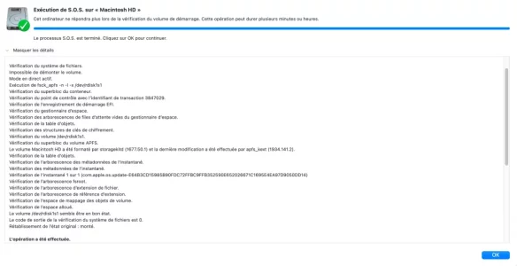

J'ai l'impression que le problème est résolu.
J'ai utilisé à nouveau l'outil Restauration via CMD+R.
Mais cette fois-ci, j'ai lancé SOS à plusieurs reprises en partant du bas vers le haut (Macintosh HD-Data, Macintosh HD, Conteneur...).
Après un redémarrage, le message d'erreur a disparu et le code de sortie est à 0 (alors qu'il était à 8).
J'ai pu lancer Onyx qui ne m'affiche plus non plus de message d'erreur.
Après, j'imagine que l'erreur peut revenir à tout moment...

Je présume que c'est pour ça qu'Apple insiste pour qu'on commence les réparations par le volume tout en bas, puis en remontant l'arborescence.
Version courte :
Pour analyser un disque et le réparer, vous devez exécuter S.O.S. sur chaque volume et conteneur du périphérique de stockage, puis l’exécuter directement sur le périphérique de stockage.
(Selon menu AIde > Guide d'utilisation d'Utilitaire de disque.)​
Et en images :
Réparer les volumes, puis les conteneurs et enfin les disques​
Pour chaque disque que vous réparez, commencez par sélectionner le dernier volume du disque, puis touchez ou cliquez sur le bouton S.O.S.
Utilitaire de disque : exécuter S.O.S. ?
Dans cet exemple, le dernier volume du disque est Macintosh HD - Data.
Cliquez sur Exécuter pour commencer à rechercher des erreurs sur le volume sélectionné.
  • S’il n’y a pas de bouton Exécuter, cliquez sur le bouton Réparer le disque.
  • Si le bouton est grisé et que vous ne pouvez pas cliquer dessus, ignorez cette étape pour le disque, le conteneur ou le volume que vous avez sélectionné.
  • Si vous êtes invité à saisir un mot de passe pour déverrouiller le disque, saisissez votre mot de passe administrateur.
Une fois qu’Utilitaire de disque a terminé de vérifier le volume, sélectionnez l’élément suivant au-dessus dans la barre latérale, puis exécutez à nouveau S.O.S. Continuez à remonter la liste, en exécutant S.O.S. pour chaque volume du disque, pour chaque conteneur du disque, puis pour le disque lui-même.
S.O.S. Disque : processus terminé
L’ordre de réparation dans cet exemple était Macintosh HD - Data, puis Macintosh HD, Container disk4, puis APPLE SSD.
