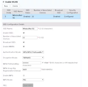

Sur un routeur Huawei, j'ai par contre la possibilité de créer des réseaux supplémentaires sur la bande des 2.4 et 5 GHz. En procédant de la sorte, est-ce que j'obtiens le même niveau de sécurité qu'en paramétrant un réseau d'invités ?
Oui si ton routeur t'offre l'option d'isoler le second WiFi du reste du réseau, sinon ça n'apporte pas grand chose à part d'avoir un 2ème mot de passe. Regarde dans le manuel de ton routeur ;)

Je vais regarder cela. Un mot clé (en anglais) qui pourrait peut-être me mettre sur la piste ? Je n'ai pas le souvenir d'avoir vu cela clairement exprimé dans l'interface du routeur.
sinon il suffit de faire le test. tu verras bien si sur le nouveau réseau tu vois ce qu'il se passe sur le 1er ;)
Dans le manuel : Set AP isolation to Enable (The clients can connect to the CPE but cannot communicate with each other)
Et pour tester si l'isolation fonctionne, le mieux c'est d'essayer de te connecter sur un appareil partagé sur le réseau principal (une imprimante, un NAS, etc.) tout en étant connecté sur le réseau "invité".

Encore merci ! C'est parfaitement clair. Malheureusement, je ne vois rien qui ressemble à cette fonction dans la doc ou dans l'interface du routeur.
