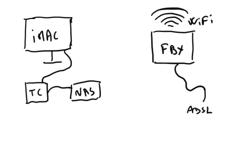

Mon iMac est éloigné de ma prise adsl (et donc de ma Freebox). Donc pas de connexion filaire possible.
Actuellement mon NAS Synology et ma time capsule sont connectés en filaire à ma freebox et mon iMac se connecte à tout ce petit monde via wifi.
pour faire de la sauvegarde ça va mais pour accéder à des données sur le NAS c’est long.
J’aimerai donc pouvoir raccorder en direct au moins mon NAS à mon iMac (et peut être ma Timecapsule) un peu dans l’esprit de ce schéma :
je garderai éventuellemet un seul réseau wifi qui pourrait être celui de la Freebox par exemple.
Avez vous des suggestions de configuration ? Est ce que ça peut marcher comme cela ? Dans ce cas comment paramétrer ma box et ma Timecapsule (paramètres routeur, passerelle etc....)
Il faut, coté iMac, un équipement qui fasse office de routeur WiFi-Ethernet : ça peut être l'iMac mais avec des limitations, ca peut être le TC si c'est un modèle qui le permet, ou un équipement supplémentaire à trouver.
Le Timecapsule est un routeur oui...
Quelle serait la,bonne configuration ensuite ?
Quelque chose comme ça :
Mac ------ TC ===WiFi=== Freebox
NAS ------/
Et le CPL afin de s’affranchir du wifi?
