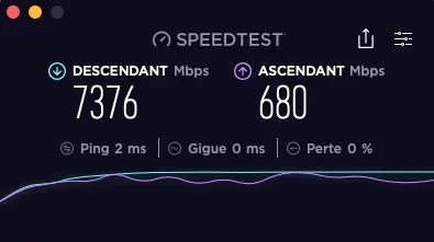

Matériels reçus aujourd'hui. Je multiplie mon débit par 5 !! Génial. Enfin, grâce à toi, j'ai une solution qui fonctionne en profitant du matériel que j'ai. Merci encore :)

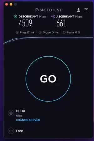

Dis moi, tu as fait un réglage particulier dans les menus de la Delta pour avoir 7 G ? j'arrive à 4,5G ce qui est déjà bien mais si je peux avoir encore plus ;) sachant que mon NRO est bien en 10G
Hello, désolé pour le délai de la réponse...
Non, je n'ai fait aucun réglage particulier. J'ai branché tout le matériel tel que décrit ci-dessus, et c'est tout. Tout est sur automatique dans la rubrique réseau des réglages système sous Ventura 13.2.1.
Nouvelle mesure prise à l'instant même:
D'une manière générale, et en fonction du moment de la journée où j'effectue la mesure, je "navigue" entre 6.8 Gbps au plus bas et 7.6 Gbps au plus fort. La valeur que je viens de mesurer constitue une bonne moyenne.

Merci de ta réponse
OK. Pareil pour moi, ça varie. j'ai réussi à atteindre 6,5 G mais en moyenne je tourne autour de 4,5G... ça me va quand même ;) Merci encore
