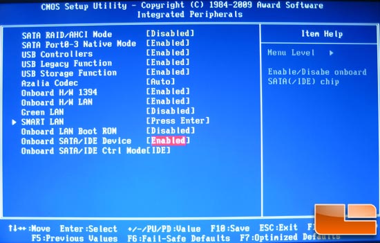

Sinon est-ce que ta carte réseau est activée dans le BIOS de la carte mère ?
Je te demande ça parce que moi celle intégrée à ma CM ne fonctionne plus, donc je l'ai désactivée dans le BIOS pour laisser celle que j'ai mise en PCIe prendre le pas.
Regarde dans ton bios, tu devrais avoir ce réglage dans la partie "Integrated Peripherals"
Dans le mien bios, ça se présente comme cela :
Dans le tiens il est possible que ce soit encore dans un sous menu :)
