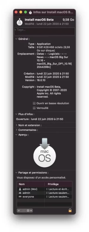

Comme tu m'as l'air d'avoir fait pas mal de dégâts, sans clé USB, tu redémarres en maintenant les touches shift+alt+cmd+R qui affichera un globe tournant indiquant une connexion sur les serveurs d'Apple. Si tu as un code d'erreur, c'est que ta bande passante est très faible ou ton MBP trop loin de la box. Ce n'est même pas la peine de tenter une connexion via un partage avec un smartphone, car le fichier à télécharger pèse plus de 5 Go, voire 9,58 Go pour macOS Big Sur, ça refroidit !
Cette séquence shift+alt+cmd+R de démarrage permet de réinstaller la version de macOS qui était installée lors de la livraison. Si cela ne t'es pas possible, il te faudra passer par un autre Mac pour créer une clé USB de démarrage, une taille de 8 Go est suffisante.
