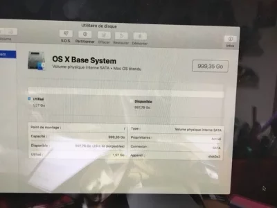

bonjour,
suite à une panne sur mon imac 27 2011 j’ai voulu restaurer mon disque dur.
en utilisant l’utilitaire de disque (cmd+R) j’ai demandé une restauration a partir d’une sauvegarde de time machine.Le volume Macintosh HD a été effacé, il n’apparait plus sur l’utilitaire de disque. il ne reste plus que le volume os x base système qui occupe tout le dd soit 1 to(cf photo).
Comment procéder pour retrouver ma partition : Macintosh HD + macos?
merci!
Tu es tombé dans le piège sournoisement placé par Apple.
Tu démarres sur ta session de secours puis tu restaures cette session sur ton volume principal.
Résultat, tu te retrouves avec deux sessions de secours en lecture seule et tu es bloqué.
Ton iMac de 2011 devrait démarrer (j'espère) par internet. Redémarres donc ton Mac par Option+Commande +R.
Tu devrais arriver après avoir une terre en rotation sur une page où l'on te demande de te connecter à internet. Si possible connectes toi en Ethernet pour éviter l'épreuve du mot de passe Wifi.
Une fois sur cette page, tu devrais pouvoir formater (Et non restaurer)ton disque à la racine, c'est à dire cliquer sur Effacer. Si tu n'y arrives pas, on pourra le faire via le terminal.
La version proposée de l'OS sera la dernière admissible pour ton Mac (Mojave??)
Tu as perdu toutes tes données. Si tu avais une sauvegarde, pas de soucis. Sinon évite toute manipulation avant de voir ce qui est récupérable.

bonjour,
merci pour votre réponse !
après redémarrage avec option+ commande+ R : j’ai le message d’erreur suivant : apple.com/support -6002F

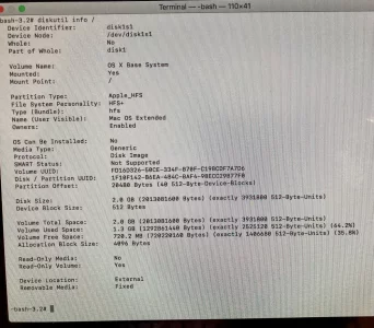

Je n’avais pas mon Mac hier soir. La photo depuis mon téléphone n’était pas très lisible. Je ne suis pas sûr que tu étais démarré depuis ta « Vrai » session de secours. Ce qui peut expliquer l’erreur d’interdiction de formater si tu étais sur ton grand volume de 1To
Si ton Mac est toujours démarré peux-tu passer la commande
diskutil info /
Qui nous indiquera la session active.
Si tu l’as arrêté peux tu redémarrer en maintenant les touches CMD +R enfoncées jusqu’à l’apparition d’un logo Apple (souvent barre à défilement) et passer la commande ci dessus
Tu es effectivement sur ton OS de secours et non sur le clone.
Repasses la commande
diskutil eraseVolume jhfs+ Mac disk0s2
J'ai appelé le volume seulement Mac pour t'éviter d'éventuelles erreurs avec les parenthèses. On Verra pour renommer si la commande passe.
