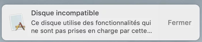

  • Lorsque je redémarre, une petite fenêtre apparaît (ci-joint)

J'espère que la manoeuvre supprimera l'affichage selon lequel "le disque est incompatible !"
Ce message d'erreur s'affichera systématiquement avec une ancienne version de macOS, c'est lié avec la nouvelle structure de macOS Big Sur qui ajoute un conteneur de sécurité en plus et non pris en charge par les versions antérieures.
Si le disque dur est mal effacé, ce message d'erreur s'affichera aussi !

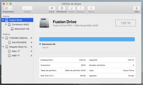

Je suis en phase d'initialisation : voici comment se présente le bébé :
Fusion drive laisse le bouton "effacer" en gris.
Conteneur veut bien être effacé mais quel nom je lui donne ? il ne veut pas de Macintosh HD. Il me propose "Preboot" mais le formatage échoue !
Il reste MACINTOSH HD mais c'est sans doute ce que j'ai du faire ?

J'ai donc recommencé :
  • démarrer sur une clef bootable Mojave
  • utilitaire disque -> effacer :
- Fusion -> effacer reste grisé
- Conteneur 2 -> j'ai lancé l'effacement en HSF+
- le nom proposé est changé en "Recovery"
- Je tape "Macintosh HD" à la place
  • je lance l'installation de Mojave
  • je récupère les données via Sauvegarde TM
Pour finir, tout fonctionne, mais j'ai quelques doutes sur la structure des disques.

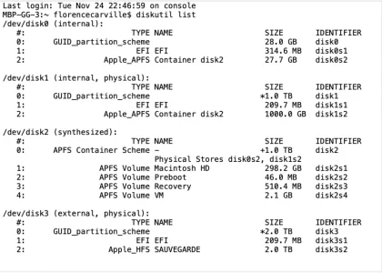

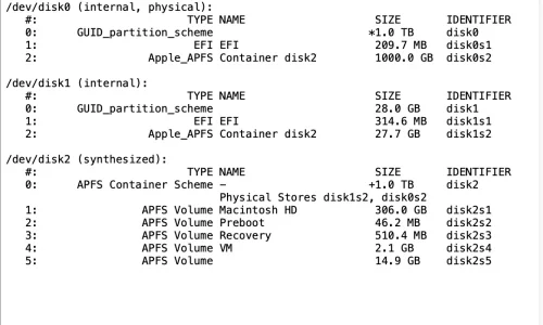

Si ça intéresse quelqu'un, je joins le "diskutil list"
Par apport au premier posté plus haut, il semble que les disks se soient intervertis ?
De plus, j'ai lancé un formatage HSF+ et le format présent est APFS.
J'aurais jamais dû passer en Big Sur et surtout rester en HSF+ à l'origine puisque le Fusion drive n'est pas adapté au APFS... d'après les gens qui savent.. et qui veulent bien partager.
Bon, je viens de lire que l'installation de Mojave transforme automatiquement le HSF+ en APSF. Ça explique mon désarroi !

Voilà, tout est réparé. J'ai suivi les tutoriels d'Apple et passé quelques commandes dans le Terminal pour en final, reconstruire le Fusion Drive initialisé en HSF+.
J'ai démarré sur une clef bootable pour installer Mojave et connecté mon clone pour reprendre mes petites affaires.
Une fois tout installé, je constate que mon disque dur est formaté en APFS tout seul avec Mojave.
Merci à Locke qui m'a poussé à apprendre encore. :merci:
