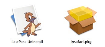

Safari: In the browser, run https://lastpass.com/dl to redownload the Safari install package but select "uninstall" when prompted.
= en français : dans Safari, aller à https://lastpass.com/dl pour retélécharger l'installeur,
et au lancement de l'installeur, sélectionner "Désinstaller" (= "Uninstall").
Il y a donc un désintalleur spécifique, qui fera mieux que supprimer l'extension dans les Préférences de Safari.

Ouf, Enfin..
Une dernière fois ce matin avant de partir j'ai encore essayé de trouver la solution.
et miracle j'ai enfin réussi à éliminer le message polluant sans trop savoir comment.
En fait jusqu'à présent j'installais/désinstallais l'extension safari : aucun résultat.
J'ai voulu ce matin instaler l'appli complète avec extension et miracle ca a marché.
Comment je ne sais pas toutefois l'appli en question était sur une page ou l'on parlait de lion alors que je suis sur snow leopard.
Merci pour l'aide apportée et bon week end

le lien en question :
http://blog.lastpass.com/2011/07/lastpass-gets-new-look-for-mac-lion.html
j'ai utilisé google traduction pour comprendre.
j'ai installé l'appli DMG + l'extension
après c'est un peu le brouillard je crois que l'appli ne s'est pas vraiment installée car j'ai vu passer un message d'erreur mais en fermant safari et en l'ouvrant à nouveau, le message pollueur n'était plus la.
J'ai refait la manip fermer/ouvrir safari, il est bel et bien parti.
