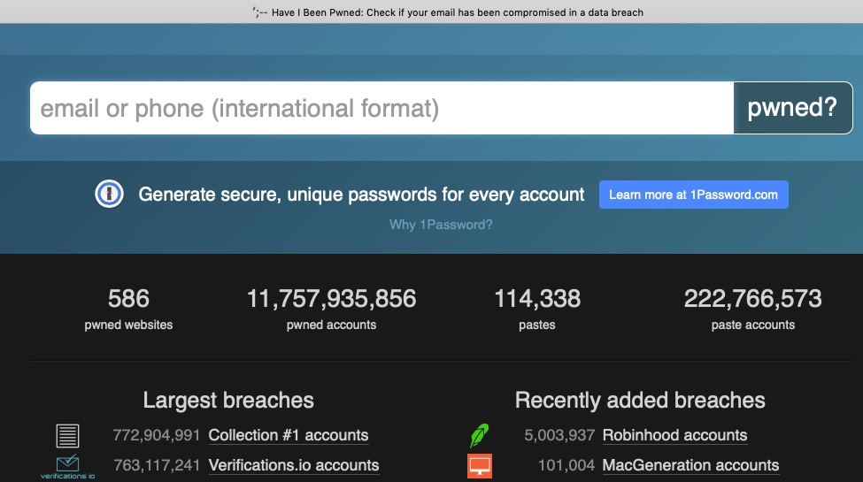

Outre cette annonce publique, nous avons averti tous les membres actifs1 par e-mail, et nous avons notifié le service Have I Been Pwned? afin de faire remonter l’information dans les gestionnaires de mots de passe.
Source : MacGé
donc ça ne vient pas du piratage récent de MacGé.
Je peux t'affirmer que oui parce que le site te donne la référence de la fuite, regarde, preuve en image :
Ceci après avoir rentré mon adresse Mail :)

Pour terminer momentanément, est-ce que mettre cette adresse mail sur le site évoqué par nicomarcos (Have I been...) ne risquerait pas d'aggraver le problème (divulgation de cette vraie adresse) ? C'est fiable ?
