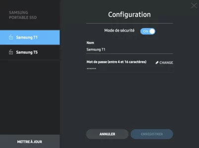

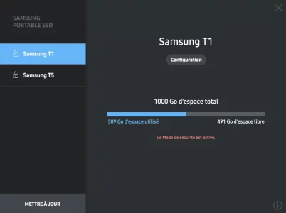

Ci-joint, deux captures d'écran permettant de visualiser comment se présente ce micro logiciel de sécurisation.
Les SSD connectés apparaissent à gauche.
Il suffit de taper un code perso pour accéder au contenu.
À chaque éjection ou redémarrage, il est nécessaire de taper le code.
L'avantage indéniable par rapport au chiffrage MacOs est de pouvoir à tout moment supprimer le code.
Lorsqu'un SSD est chiffré par le biais de MacOs, la seule solution pour se débarrasser du code est de reformater l'entièreté du SSD. Ça manque clairement de flexibilité.
