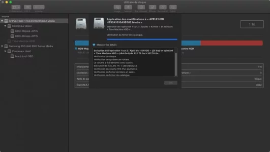

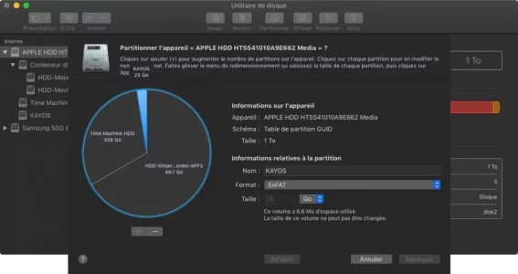

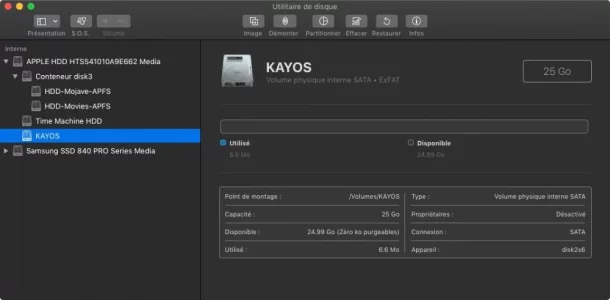

je viens de faire l'essai sur mon HDD inerne qui a une Table de Partition GUID et un conteneur APFS recelant un Volume APFS Clone de Mojave + un Volume jhfs+ Time Machine.
j'ai ouvert l'Utilitaire de disque et repartionné le Volume Time Machine en le scindant pour lui rajouter un Volume ExFAT "KAYOS" de 25 Go qui est fonctionnel avec mon mac mini.
à toi de voir si avec ton ou tes PC ça roule !

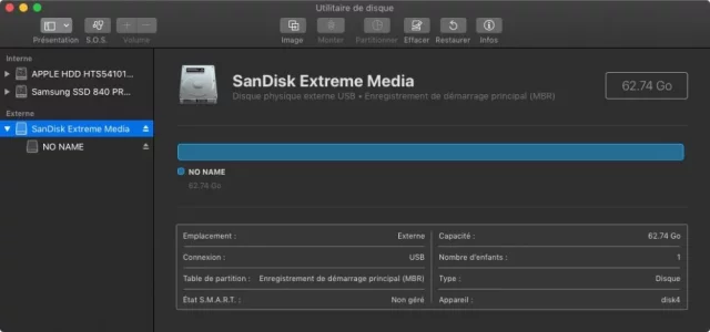

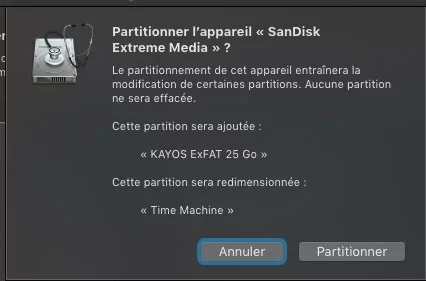

Il est écrit "les disques dotés d'une partition d'enregistrement de démarrage principal ne peuvent être partitionnés"
je vais mieux m'exprimer en me mettant à ta place avec un exemple.
avec l'Utilitaire de disque
il faut que tu effaces la Table de partition MBR (non conforme dans notre cas donc) livrée avec ton HDD et que tu crées une nouvelle Table de partition GUID puis là tu pourras générer 2 partitions: 1 jhfs+ et 1 autre ExFAT.
1) tu cliques sur l'icône Présentation et sur Afficher tous les appareils et tu sélectionnes la première ligne de ton appareil HDD Media , physique donc. (dans mon exemple c'est une clé USB SanDisk Extreme Media)

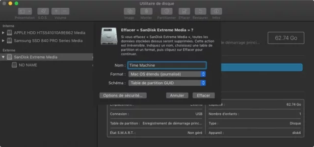

2) tu cliques sur l'icône Effacer en sélectionnant
  • le nom --> Time Machine
  • le format de fichiers --> Mac OS étendu (journalisé)
  • Schéma (de la table de partition) --> GUID
  • tu cliques sur Effacer en bas à droite

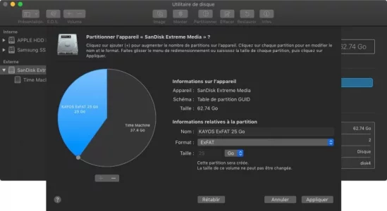

3) tu cliques sur l'icône Partitionner (qui n'est plus grisé) et sur le + et tu définis la partition ExFAT
  • la taille
  • le nom, ici KAYOS ExFAT 25Go
  • le format --> ExFAT
tu cliques sur Appliquer
puis sur Partitionner
4) et voilà voiloù !

Merci bcp pour cette super aide... j'ai mis un peu de temps à le faire et à te répondre... pardon... mais tout a marché nickel.
En fait je ne modifiais pas la présentation et donc je ne voyais pas tous les appareils...
