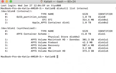

Je n’avais pas vu ton message.
Tu es donc sur Mojave.
Peux tu repasser les commandes suivantes pour connaître la distribution actuelle de ton disque et du conteneur APFS.
diskutil list internal
Et
diskutil ap list

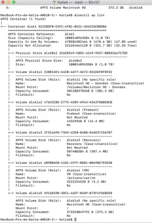

Voilà les captures des résultats demandés :
    87,3 KB · Affichages: 57
    155,5 KB · Affichages: 54
Tu as toujours le disk1s1 Macintosh HD - Données qui monte comme un volume externe et qui te bouffe tout de même 300 Go.
Normalement, en le démontant tu devrais pouvoir effectuer une sauvegarde TM sauf problème indépendant avec Time Machine.
Pour le démonter
diskutil unmount disk1s1
S’il se démonte normalement, le problème est ailleurs.
Tu devrais tout de même ouvrir ce volume données que tu dois voir depuis le Finder, vérifier si c’est effectivement des doublons (je suppose que oui sinon tu aurais constaté que tu as fichiers manquants depuis plus de 6 mois) et virer ce volume qui encombre ton disque.

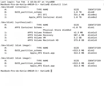

As tu effacé les dossiers à l'intérieur du volume Macintosh HD - Données ou as tu supprimé le volume Macintosh HD - Données en totalité?
Dans le premier cas tu as diminué le stockage de ton Mac sans toucher au volume et donc à "l'incertitude" de TM à choisir le bon volume à sauvegarder.
Peux tu repasser
diskutil list
pour voir la distribution des volumes.
Voilà ce que ça donne :
    113,5 KB · Affichages: 51
Parfait, tu as supprimé le volume et gagné par la même occasion 301 Go sur ton disque. La vie est belle.
Bonne journée
