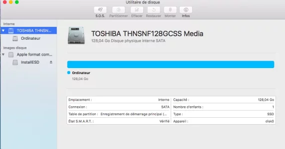

Merci de cette réponse rapide mais l'option "Afficher tous les appareils" ne s'affiche pas...

Comme c'est demandé, je vais dans l'utilitaire de disque mais les options "effacer" et "partitionner" sont grisées et donc inutilisables.
C'est normal, car tu es démarré sur macOS et donc tu ne peut pas effacer le disque sur lequel tu est démarré.
Pour effacer (qui supprimera toute les données) ton disque dur, il faut par exemple démarrer sur un clé USB d'installation (Alt/option au démarrage et choisir la clé USB), ou en mode recovery (Cmd + R)...
Puis dans l'utilitaire de disque sélectionner la racine du disque comme sur ta capture, effacer > Macintosh HD > Mac OS étendu (HFS+) > GUID
Sur ta capture on ne voit pas la table de partition de ton SSD.
