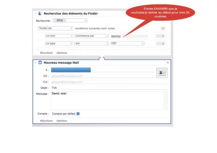

Bonjour a tous,
je débute avec Automator.
J'ai besoin d'un coup de main... si possible !
Tous les mois je recherche suivant un critère AAAAMM les éléments du finder dans un dossier précis.
J'envoie ces éléments par mail à mon comptable.
Le fait est que je dois le faire une 20 aine de fois car j'ai 20 dossiers différents. (je précise qu'il est impératif qu'il y ait autant de mail que de dossier, je ne dois pas en faire qu'un seul)
MA question est donc, est-il possible avec Automator, que ce dernier me demande le critère AAAAMM (Année, Mois) et que ce critère soit utiliser pour faire la 20 aine de routines ?
Est-il possible d'écrire un objet par routine ?
J'espère être assez clair ...
Merci à vous
Phil

Merci ! ça ne m'arrange pas car ça me fera réouvrir les 20 scripts pour y changer tous les mois la recherche AAAAMM .Sans titre.webp
Dans l'action "Rechercher les éléments d'Automator, tu as aussi la possibilité de rechercher les éléments dont la date de modification est dans les 31 derniers jours mais il reste la difficulté de lancer l'action à date fixe (seulement une fois par mois). C'est entre autres pour ça que je pense qu'Apple Script serait utile.
Merci au gentil modérateur. ;)
Merci Baron, c'est moi qui veut lancer l'action car j'ai des factures pour le mois M-1 qui arrivent toujours en M.
donc pas besoin de rechercher les éléments dont la date de modification est dans les 31 derniers jour.
Seul le critère fichier commençant par AAAAMM est le bon pour mon cas.Et c'est ce critere dont je veut que le script me demande en début de routine....

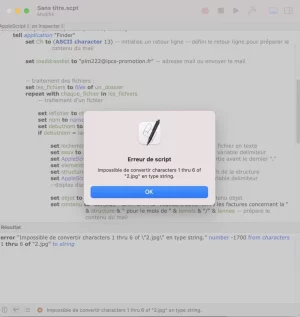

Bonjour Zeltron 54, merci, c'est du boulot !!....
le script s'arrete et me note ceci. (il a envoyé 6 mails quand même)
Par contre , j'ai du mal m'exprimer.
Je souhaite un Mail par structure (qui contiendrait plusieurs fichiers) et non 1 mail par fichier .
Philippe
L 'erreur signalée provient d'un problème sur le nom du fichier (ou il récupère les 6 premiers caractères du nom), mais le fichier sur lequel il fait le test a un nom de moins de 6 caractères ! Oups !!! je n'avais pas pensé à ce cas. il faut donc que je revois le script de test!
Par contre pour avoir un mail par structure et non par fichier! cela me paraîs plus compliqué ... il faut que je repense à fond le problème...
Dès que j'ai un peu de temps je me penche la dessus!

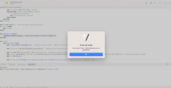

Edit: je voudrais savoir le nom exact complet du dossier que tu as intitulé "com~apple~CloudDocs" car les ~ doivent représenter des abrégés du nom (à vérifier).
OK! je ne connaissais pas, je n'utilise pas le cloud...
Par contre si les fichiers à joindre sont dans le cloud, j'espère que ce sera assez rapide en téléchargement, sinon le mail risque de partir avant qu'il ai eu le temps de mettre la pièce jointe...
Bien je regarde, mais je vais être un peu occupé ces prochains jours.
Après quelques tests, le chemin va bien chercher les fichiers et dossiers sur le cloud !
Comme je n'utilise pas le cloud le script met une erreur de dossier non trouvés dès que le chemin arrive après "com~apple~CloudDocs".
Jusqu'à ce dossier pas de problème, dès qu'on ajoute "1-Sauvegarde Philippe" il plante, même si chez moi j'ai ajouté ce dossier dans "com~apple~CloudDocs" sur le disque dur, il va sur le cloud le chercher, donc je ne peux pas faire de tests.
Je suis désolé mais si les fichiers ne sont pas sur le disque dur, je ne sais pas faire . :bigtears:
Ils sont sur le disque dur , le chemin est celui précité.çà a bien fonctionné pour 7 fichiers
Je vais continuer à chercher une solution !
Mais pour comprendre le problème, essai depuis une application quelconque d'enregistrer un document dans ce dossier , en faisant "enregistrer sous" et essai de naviguer jusq'à ton dossier, le finder refuse ce choix !
Bon je continu d' essayer d'y accéder autrement, mais le finder refuse le chemin...

Bonjour et merci. (désolé de mon retour tardif)
La procédure est tres tres longue.
un mail est parti et après petit popup "erreur de script"
Ne t'embête pas Zeltron 54, je le fais manuellement .
Bon Dimanche et encore merci d'avoir passé du temps !
Philippe
