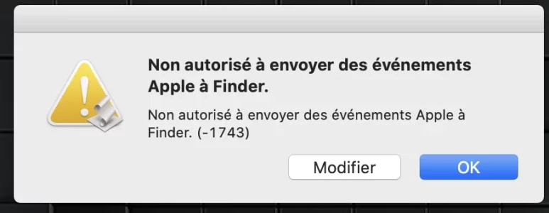

Si je créé le fichier Resultats.txt, je n'ai plus cette erreur mais celle ci "Non autorisé a envoyer des événements Apple à Finder (-1743).

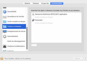

Ca semble correct

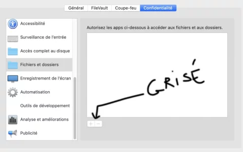

y'a rien dans cette fenetre.
De plus je ne peux rien a ajouter les "+/-" sont grisés (bien que le cadenas soit ouvert).

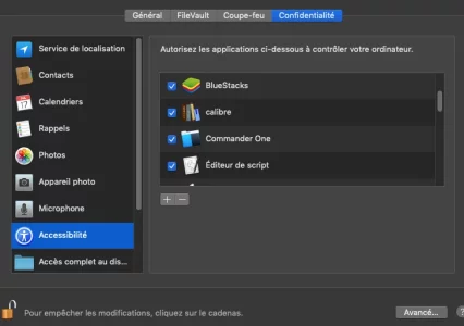

Il faut donner les autorisations comme à dit ecatomb. a 2 endroits.
1 - dans accessibilité -- Ajouter : Éditeur de script
2- dans accès complet au disque -- Ajouter : Éditeur de script

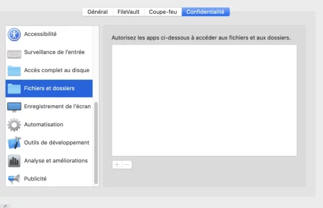

"Le message d'erreur serait plus un droit de l'application (mea-culpa)...
Va dans : Préférence système > Sécurité et confidentialité > Confidentialité > Fichier et dossiers
Regarde si ton script y est et s'il a des demandes d'accès non cochées."
je ne peux pas ajouter des applications
Je suis sur Mojave...
Il faut cliquer sur le cadena en bas

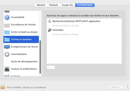

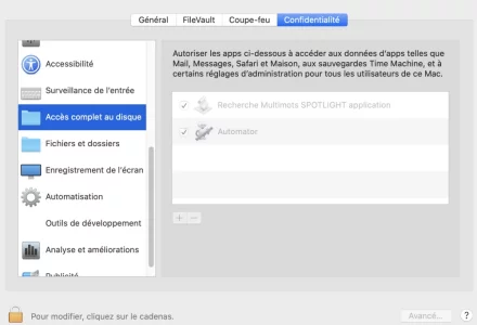

j'ai trouvé il faut d'abord autorisé dans "accès complet au disque", puis ils apparaissent dans "fichiers et dossiers"

As-tu autorisé Editeur de script au 2 endroits ?
