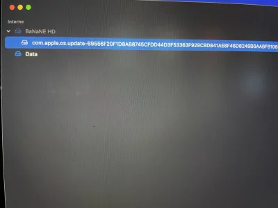

Quand j’ouvre ma session et que je vais dans l’utilitaire de disque j’ai ça :
C4FF82D0-E8B6-4C9E-8FE0-2977E98A57F0.webp​
Où en es-tu ? --> as-tu commencé de renseigner les écrans de paramétrage ?

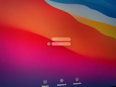

Quand je démarre le Mac je n’ai que ça :
B234A987-1574-4D9A-880B-DEC6FCF81899.jpeg​
quand j’appuie sur Contrôle, Option, Commande + Entrée j’ai accès à ça :
B620859A-3F84-4A5A-839F-8409B64E4542.jpeg​
et à partir de ça en rentrant mon nom de session et mot de passe, mon Mac démarre normalement

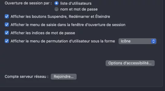

- une fois dans ta session > va à : Menu  > Utilisateurs et groupes. Déverrouille le cadenas. Options --> dans l'espace de droite : est-ce que tu as la préférence : Ouverture de session par --> Nom et mot de passe cochée ?​
Je pense que tout est bien configuré. J'ai essayé avec nom et mot de passe, c'est pareil.
Fais l'essai de cocher l'option : nom et mot de passe et redémarre une fois -->
- à l'écran d'ouverture de session > as-tu 2 cases de saisie vides de nom et mot de passe ? => qui te permettent d'ouvrir la session correspondant à ta saisie ?​
