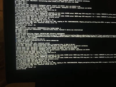

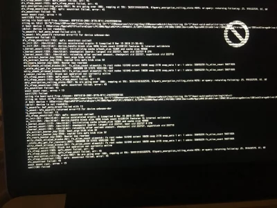

Sujet unique Si « le serveur de récupération n’a pas pu être contacté » ou qu’il est « impossible de télécharger les composants supplémentaires »
J'ai bien peur que les données ne soient perdues -->
- à moins que tu ne puisses ouvrir la session du Single User.​
Redémarre (Menu  > Redémarrer) et tiens pressées aussitôt les 2 touches ⌘S (cmd S) pour démarrer en mode Single User.
- tu vas avoir d'entrée un écran de connexion destiné à déverrouiller le volume Macintosh HD
=> est-ce que tu passes cet obstacle du déverrouillage et est-ce que tu obtiens ensuite un écran noir sur lequel défilent des lignes de logs de démarrage blanches ? - si oui > s'immobilisent-elles à la fin sur une invite de commande : root# ?
J’ai la première très rapide au lancement et malheureusement pas d’immobilisation...

Tu es bon pour éteindre ton Mac de force (pression continue sur le bouton d'alimentation).
- rallume-le > les 2 touches ⌘R (cmd R) tenues pressées pour réouvrir la session des secours
=> est-ce que tu peux remonter Macintosh HD dans l'Utilitaire de disque ?

  • mets "Macintosh HD" aves des "" ; pas d'espace entre HD" et /* ; un espace entre /* et /Volumes---
  • la commande clone Macintosh HD dans Clone
  • une ligne s'affiche par fichier copié
  • la copie suit l'ordre alphabétique des dossiers > sous-dossiers > fichiers
=> si tu vois un défilé de lignes démarrer à l'écran > c'est que le clonage est lancé. Attends jusqu'à l'arrêt du défilé et au retour de l'invite de commande -bash-3.2# en signal de complétion. Tu peux laisser ton Mac sans surveillance. Préviens quand tout est fini.
OK c'est parti ça défile
