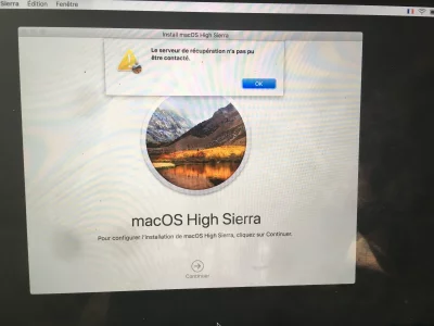

Sujet unique Si « le serveur de récupération n’a pas pu être contacté » ou qu’il est « impossible de télécharger les composants supplémentaires »
La date est bonne à nouveau.
- je conjecture que l'installateur dont tu t'es servi pour configurer ta clé est défectueux. As-tu un autre Mac pour refaire ta clé ou pas ?​
Oui j'ai un mac mini mid 2011, d'ailleurs j'ai fait plusieurs mise à jour d'OS dessus j'ai l'habitude et c'est la première fois que je rencontre un tel pb sur ce mac book c'est la première mise à jour que je fait.
Tu ne dois pas pouvoir télécharger un installateur de Mojave avec ton mini > à la limite un de High Sierra.
- ce qui te permettrait de configurer une clé d'installation de High Sierra > installer cet OS sur ton MacBook Air > puis faire la mise-à-niveau à Mojave
=> qu'est-ce que tu en penses ?
Une fois High Sierra installé > de ta session du MacBook Air => tu devrais pouvoir télécharger un installateur de Mojave et faire une mise-à-niveau directe. Pas besoin de clé ici.

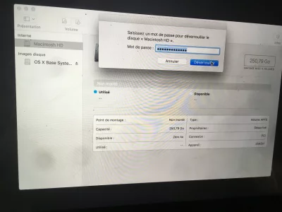

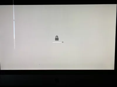

J’ai voulu faire la mise à jour vers Catalina sur mon MacBook Pro retina 2014, lors de l´installation, j’ai eu l’écran avec le sens interdit.
J’ai essayé de faire une réparation via internet, il me propose High Sierra mais le problème reste le même. Sens interdit lors de l’installation.
Dans l’utilitaire de disque, le disque Macintosh HD est grisé, il m’est impossible de le monter.
Mon MDP est refusé.
J’aimerais s’il me sera possible de récupérer des données car je n’ai pas de sauvegarde ?
J’ai déjà beaucoup suivit les conseils de ce forum depuis hier mais je ne trouve pas de solution.
Je poste quelques photos, merci d’avance pour votre aide.

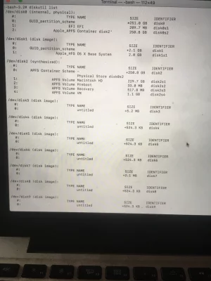

Diskutil list
Bonjour Alexandre
Passe la commande :
diskutil ap list
  • qui affiche le tableau détaillé du Conteneur apfs
Poste le tableau => il fera savoir si Macintosh HD est verrouillé par FileVault.
