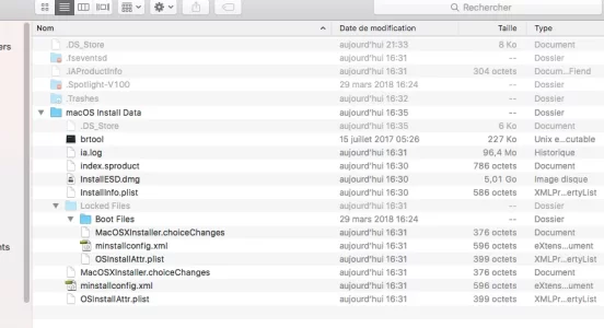

@ guyoml
À ton message #710 de la page précédente => il m'avait semblé qu'il y avait des fichiers dans ce dossier (invisible graphiquement je pense).
- peux-tu aller y avoir avec l'explorateur de fichiers que tu avais utilisé => et me dire si tu vois des fichiers dans Boot Files ?​

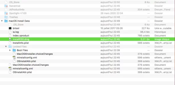

@ guyoml
Il n'y a pas de fichier.

D'accord. Alors on va dire qu'un échec se produit en fin de configuration du dossier macOS Install Data -->
- à savoir que les fichiers de démarrage de l'OS d'installation (identique à un OS de secours) recelé dans une sous-image-disque BaseSystem.dmg de l'image-disque InstallESD.dmg --> ne se trouvent pas créés. De mémoire : il s'agit d'un fichier prelinkedkernel (cache de démarrage recelant un kernel) > d'un fichier boot.efi (lanceur du kernel de ce cache) > d'un fichier com.apple.Boot.plist (recelant les instructions de démarrage prises en charge par le boot.efi et passées au kernel => indiquant d'avoir à monter l'image-disque BaseSystem.dmg et à démarrer son OS) > un fichier SystemVersion.plist (mentionnant la version de l'OS installable) > un fichier PlatformSupport.plist (désignant les Mac compatibles avec l'OS installable).​
Sans la création des boot_files en question => le Mac ne peut pas redémarrer sur l'OS d'installation et l'installation ne peut pas se lancer. Je ne vois pas pourquoi il y a ainsi échec à la génération des boot_files.
Ça me paraît compliqué - surtout en ce qui concerne la rédaction du fichier com.apple.Boot.plist contenant les instructions de démarrage que le boot.efi doit passer au kernel du prelinkedkernel pour que ce dernier sache ce qu'il a à faire (déjà lui dire de monter en cascade l'image-disque InstallESD.dmg > puis l'image-disque BaseSystem.dmg recelée contenant l'OS d'installation). Ça devient de l'ingéniérie informatique. Je vais y réfléchir et je te donnerai la réponse demain.
- je ne comprends pas ce qui bloque cette préparation de l'installation sur ton Mac.​
