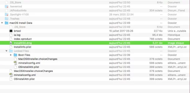

A savoir, les fichiers sont bien installés sur la partition mais pas de redemarrage et continuité des l'installation (cf image des fichiers installés sur la partition)Capture d’écran 2018-03-28 à 22.50.13.webp

Le dossier macOS Install Data est créé pour recevoir les composants de l'installation. OS d'installation démarrable compris recelé dans une sous-image-disque BaseSystem.dmg de l'image-disque InstallESD.dmg qui contient aussi les paquets d'installation. Ce qui est intéressant d'examiner concerne le dossier Boot Files : c'est lui qui est censé héberger les fichiers de démarrage (boot_files) de l'OS d'installation - identique à un OS de secours - de l'image-disque BaseSystem.dmg.

J'ai ouvert le dossier boot files: il est vide (même avec l'option rendre les fichiers invisibles visibles sur Onyx)

Le SIP a des chances d'être activé et de bloquer l'accès en lecture.
