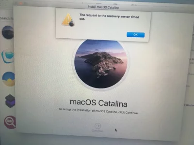

Bonsoir à tous !
J’ai un problème avec mon ordinateur MacBook Air : j’essaie de le réinitialiser. Cependant, après avoir effacé Macintosh HD dans l’utilitaire, j’essaye en vain de télécharger OS X. Un message disant qu’il est impossible de télécharger les composants supplémentaires nécessaires à l’installatiô De Mac OS s’affiche. Je ne sais plus quoi faire ... Avez vous des conseils ?
Merci !

Connais-tu le modèle du Mac ?
Bonsoir @Findor , c’est un MacBook Air mais je ne sais pas de quelle année, je pense de 2015.J’ai réussi à le réinitialiser sous El Capitan mais j’ai besoin de faire la MÀJ Catalina pour télécharger Word etc. Malheureusement ça me met ça :
