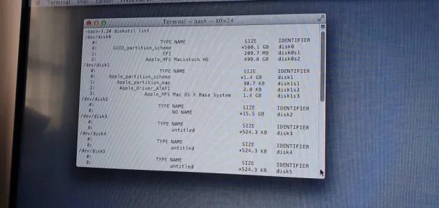

diskutil list
Presse ↩︎ => « Entrée » —>
  • Un long discours du terminal va s’afficher => ça montre simplement le tableau des disques (disque internes/externes) ainsi que leurs configurations. Pour moi, ça va me servir à voir si tout est en ordre dans les disques.
Alors pour que je puisse voir => poste le retour en photo ou en copier-coller par la procédé suivant —>
  • Sélectionne d’abord l’entièreté de la commande en pressant ⌘A (cmd A). Presse ensuite les deux touches ⌘C (cmd C) pour copier. Tu pourras maintenant quitter le terminal en pressant ⌘Q (cmd Q).
  • Tu va revenir sur le menu des 4 Utilitaires de MacOS X. Sélectionne l’option « Obtenir de l’aide en ligne ». Cela va te mener sur Safari > rend-toi sur le site forums.macg.co > connecte toi > viens sur ce poste > et colle le retour de la commande en pressant ⌘V dans une fenêtre de code -->
- pour poster des commandes dans une fenêtre de code > écris le message que tu souhaite, puis dans la barre d’outils MacG -> presse le bouton : …▾ > puis </> Bloc de code.)
Colle le rapport du terminal (en pressant ⌘V => cmd V) et presse Continuer.
Note : si tu ne peux pas faire un copier-coller du retour de la commande (choses qui peut arriver > ça dépend de la version d'OS de secours) => tu n'auras qu'à poster le retour en photo => tant que c'est lisible > ce n'est pas dérangeant.

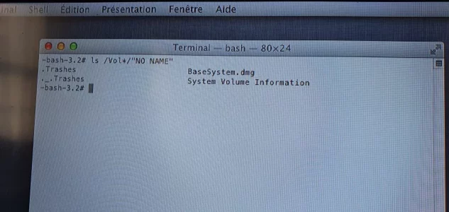

Passe la commande :
ls /Vol*/"NO NAME"/
  • qui affiche le contenu de la racine de la clé USB

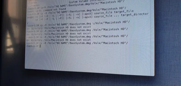

Passe la commande :
cp -R /Vol*/"NO NAME"/BaseSystem.dmg /Vol*/"Macintosh HD"/
  • qui copie le fichier BaseSystem.dmg dans le volume (du disque interne) : Macintosh HD
  • ou hors de balises de codes -->
  • poste le retour. (attend le retour de -bash-3.2# pour que la commande soit terminé).
Aucun retour = image disque copié (avec succès :cat:).

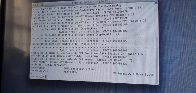

- passe la commande :​
hdiutil attach /Vol*/"Macintoch HD"/BaseSystem.dmg
  • qui monte l'image disque BaseSystem.dmg
Fichier : monté.

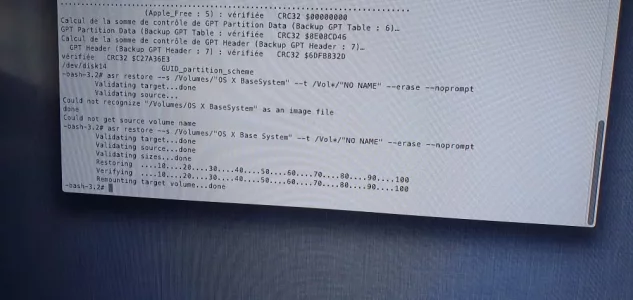

asr restore --s /Volumes/"OS X Base System" --t /Vol*/"NO NAME" --erase --noprompt
  • qui restaure la clé USB à partir de l'image disque monté à l'instant
  • merci @macomaniac de m'avoir appris à utiliser cette commande :kiss: !
Poste le retour (dès que tu as le retour de -bash-3.2#).
Parfaitement parfait !
Re-démarre le Mac en pressant la touche (alt) => pour obtenir l'écran de choix des disques.
- démarre sur : OS X Base System.​
=> après un chargement reviens-tu sur le menu des 4 Utilitaires de macOS ?
