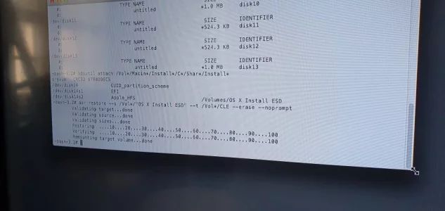

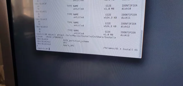

- passe la commande :​
hdiutil attach /Vol*/Macin*/Insall*/C*/Shar*/Install*
  • qui monte l'image disque InstallESD.dmg
Passe la commande :
asr restore --s /Vol*/"OS X Install ESD" --t /Vol*/CLE --erase --noprompt
  • qui fait de la clé USB une clé USB bootable d'installation d'OS X
Poste le retour (dès que tu as -bash-3.2# en signal de fin).
C'était long => mais ça a marché.

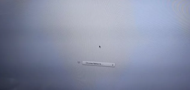

Re-démarre le Mac en pressant la touche (alt) => pour obtenir l'écran de choix des disques. Vois-tu : OS X Install ESD ?
J'étais content... ben en faite non :(
Par contre j'ai internet recovery qui vien d'apparaître.

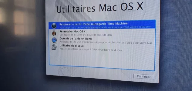

Bonjour tout le monde
J'ai besoin d'aide svp, je viens de formater mon Mac OS X Lion pour le mettre à l'état d'usine je ne sais pas si je peux dire ça et tout ce passe bien jusqu'à ce que je lance la réinstallation de Mac OS X Lion sur mon Mac alors j'obtiens ce message ? --> Impossible de télécharger les composants supplémentaires nécessaires à l’installation de Mac OS X.
En fait, je voulais le mettre à l'état d'usine parce que avec la version qu'il y avait je ne pouvais rien installer de nouveau et comme je suis photographe j'avais besoin de logiciels
Les composants d'installation de MacOS X Lion ne sont plus disponibles au téléchargement sur les serveurs d'Apple.

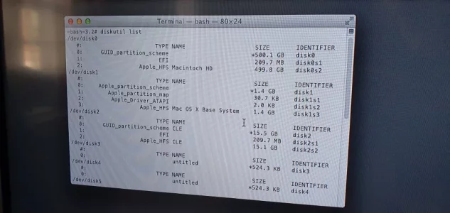

Copie le fichier sur la clé USB > une fois copié > branche la clé USB au Mac > dans le terminal > repasse la commande :
diskutil list
  • que je vois la configuration de la clé USB
