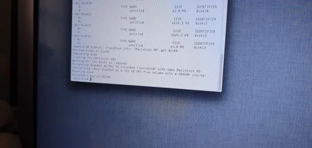

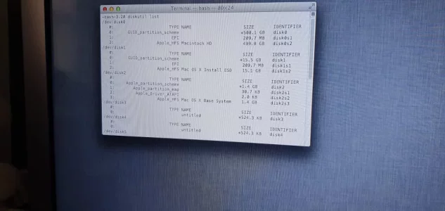

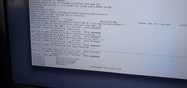

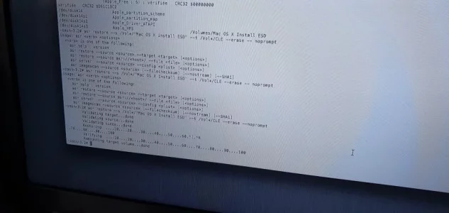

Je viens de télécharger El Capitan sous le lien que tu as mis via un autre mac (MacBook Air) malheureusement j'ai une clé USB de 4GB seulement est-ce que ça pourrai le faire ?

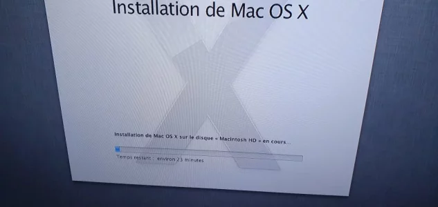

Ho bordel ca semble ok. J'attends encore je cris pas victoire lol. En tout cas big merci déjà.
Tout semble ok. Je n'ai que des mercis et plusieurs à dire
