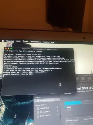

J'ai pu acheter une clé usb 32GB qu'est-ce que je fais ? j'ai déjà téléchargé El Capitan sous le lien que tu as donné

Pour le moment j'essaie d'installer El capitan via la clé usb bootable.

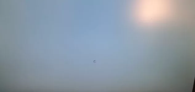

Il a fait la ligne de commande mais du coup ça mouline dans le vide après redémarrage :(

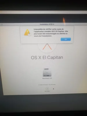

@Findor malheureusement cela n'a pas fonctionné lorsque j'ai voulu installer El Capitan. un message d'erreur est apparu (dossier endommagé ) j'ai donc télécharge El Capitan depuis un lien que donne apple .. je recommence le processus via la clé si tu as d'autres astuces je suis preneuse.

le message suivant apparait : '' impossible de vérifier cette copie de l'application installer OS X El Capitan. elle peut avoir été endommagé ou altérée au cours de l'installation.

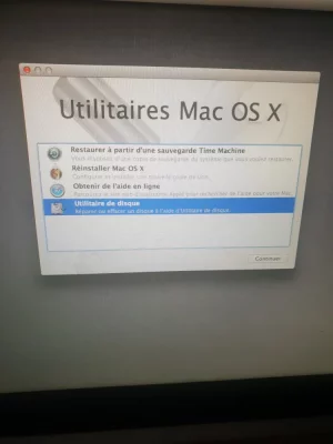

- es-tu en ce moment sur le menu des 4 Utilitaires d'OS X ?​
Mais démarrer en mode sans échec ne changeras rien puisque ton Mac n'as aucun système installé.
oui
cette fois en connexion internet pour essayer de réinstaller la version Lion mais ne fonctionne pas..

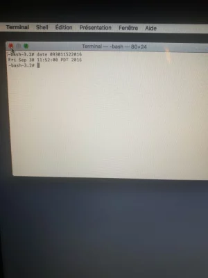

Démarre sur la clé USB ! Une fois sur le menu des 4 Utilitaires d'OS X -->
Dans la barre de menu supérieure > presse le bouton > Utilitaires > Terminal.
- sur la fenêtre du terminal obtenu > passe la commande :​
date 093011522016
  • qui change la date au 30 Septembre 2016

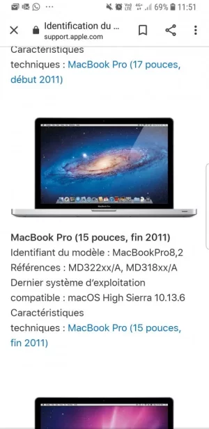

Peux-tu faire une photo ? - ce serait plus précis.
Voici le modele de mon mac book pro :
date 093011522016
Toujours le même message d'erreur :
