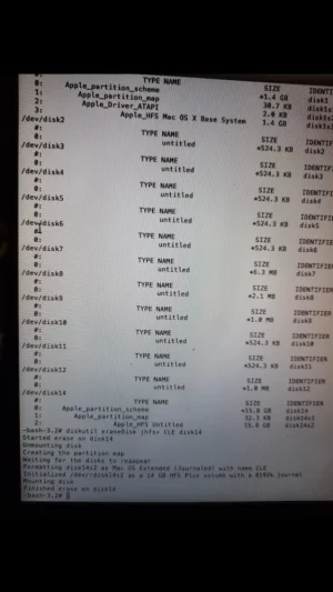

Je vois la clé USB de 16 Go > nommé Untitled.
- passe la commande :​
diskutil eraseDisk jhfs+ CLE gpt disk14
  • la commande efface la clé USB > au format hfs+ > inscrit une table GPT > ajoute un volume CLE (sans accent)
- question : as-tu un autre PC ? - ou autre Mac ?​
Oui window
    62 KB · Affichages: 158
Bien : clé USB formaté correctement.

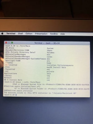

Bonsoir dodo
Passe les commandes (l'une après l'autre) :
ls /Vol*/Mac*
bless --info /Vol*/Mac*
  • qui affichent : les objets de 1er rang du volume > puis son chemin de démarrage
Poste les retours.
Bonsoir Macomaniac,
Voici les retours:
    84,1 KB · Affichages: 113
Bonsoir dodo
L'analyse est aisée -->
- un dossier macOS Install Data dédié aux composants de l'installation avortée
- aucun dossier Recovered Items de quarantaine dans lequel auraient été déplacés les principaux dossiers-Système. Dossier Recovered Items signant toujours le lancement d'une installation. Son absence a contrario déclare toujours que l'OS en place est resté logiquement intouché.​
- distribution complète des dossiers-Système => révélatrice d'un OS intègre
- chemin de démarrage du volume recelé dans un volume de prédémarrage Preboot > et pointant à un dossier d'installation dans ce volume​
Synthèse : OS intact > chemin de démarrage seulement changé à un démarrage de type installation. Après suppression du dossier macOS Install Data de l'installation plantée > il suffira de restaurer le chemin de démarrage sur le lanceur de l'OS en place et hop ! tout démarrera comme avant et tu pourras réouvrir ta session intacte.
Passe la commande exacte :
rm -rf /Volumes/"Macintosh HD"/"macOS Install Data"
  • (les intitulés avec les "" - pas d'espace entre HD" et la / qui suit) la commande supprime le dossier d'installation macOS Install Data. Commande muette (retour direct de -bash-3.2#) si elle passe
Est-ce que ça a été le cas ?
  • Wow
Réactions: dodo236 et litobar71

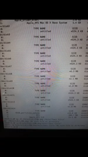

Branche la clé USB au PC. Copie le fichier téléchargé dessus. Débranche-la => et branche-la au Mac.
=> préviens quand c'est fait.​

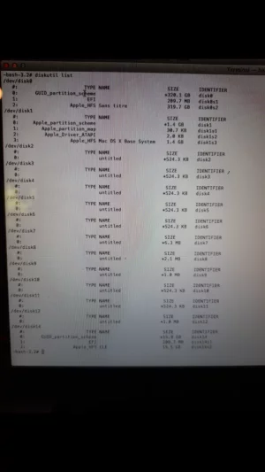

Attache la clé au Mac.
Dans le Terminal > repasse la commande :
diskutil list
  • qui affiche le tableau des disques

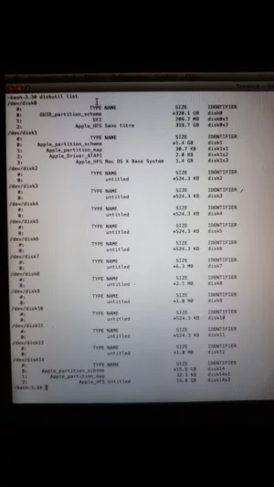

Bien.
Passe la commande :
cp -R /Vol*/CLE/LION.dmg /Vol*/"Sans titre"
  • la commande copie le fichier LION.dmg => en direction du disque interne
Poste le retour (attend le retour de -bash-3.2# > en signal de fin).
Bien.
Passe la commande :
    57,3 KB · Affichages: 275
Étrangement --> ça n'a pas fonctionné.

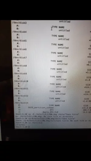

ls /Vol*/CLE
  • qui affiche le contenu de la clé USB
Le volume CLE est vide. Tu n'as manifestement pas copié le fichier LION.dmg sur la clé USB. Recopie le fichier => rebranche la clé au Mac > et repasse la commande :
ls /Vol*/CLE
  • et poste le retour.
