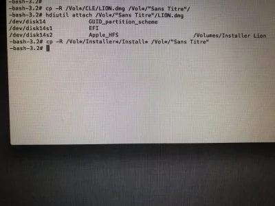

J'ai oublié le attach juste après hdiutil (& d'autant plus que je n'ai pas vu que la copie du fichier LION.dmg a échouée > attache le DDE au Mac) -->

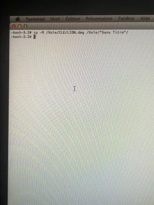

- repasse la commande :​
cp -R /Vol*/CLE/LION.dmg /Vol*/"Sans Titre"/
  • la commande copie le fichier LION.dmg --> en direction du disque interne
Fichier => copié.

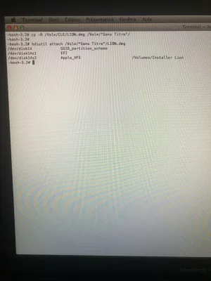

À présent > passe la commande :
hdiutil attach /Vol*/"Sans Titre"/LION.dmg
  • petit cours de commande : la commande "hdiutil attach" (=> hdiutil = commande d'image disque > attach = monte) > monte des images disques. Donc : hdiutil attach --> suivis du chemin menant à l'image disque (en occurence > là > LION.dmg) > monte l'image inscrit dans le chemin.
  • qui monte l'image disque LION.dmg
Bien.
Passe la commande :
cp -R /Vol*/Installer*/Install* /Vol*/"Sans Titre"
  • qui copie le fichier Install Mac OS X Lion.app --> en direction du disque interne
Parfait !

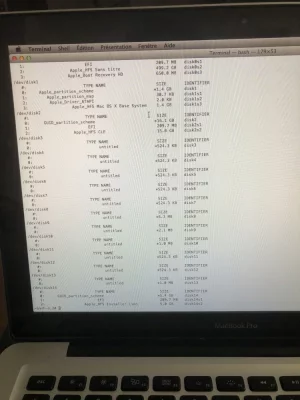

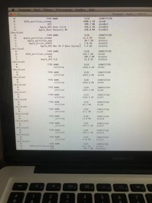

- repasse d'abord la commande :​
diskutil list
  • que je vois le tableau des disques > et l'index du DDE
Position : disk2

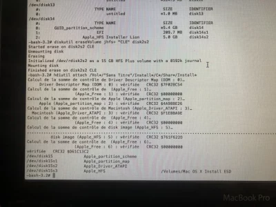

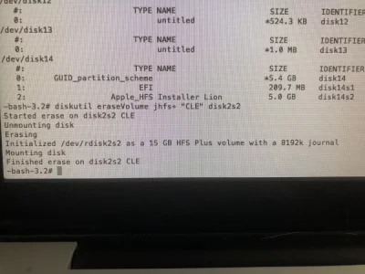

- continuons > passe la commande :​
diskutil eraseVolume jhfs+ "CLE" disk2s2
  • la commande efface le volume CLE > pour qu'il soit propre & vide
C'était donc une clé USB ? - je croyais que c'était un DDE :hilarious:.
Passe la commande :
hdiutil attach /Vol*/"Sans Titre"/Install*/C*/Shar*/Install*
  • qui monte l'image disque InstallESD.dmg
Euhh oui effectivement c’était un DDE à la base, et je n’arrivais plus à le lire sur le PC donc je n’arrivais plus à mettre le fichier lion.dmg dessus et du coup j’ai tout recommencé avec une clé usb je ne pensais pas que ça avait une importance désolé !...
voilà le retour :
Non, non ça n'a pas d'importance > laisse la clé USB.

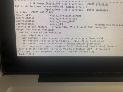

Passe la commande (final) :

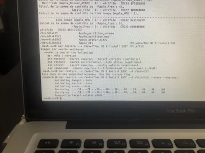

asr restore --s /Vol*/"Mac OS X Install ESD" --t /Vol*/CLE
  • la commande restaure le clé USB à partir de l'image disque InstallESD.dmg > dont son volume Mac OS X Install ESD
Poste le retour (attend le retour de -bash-3.2# en signal de fin).

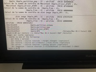

Tu as oublié le --t entre /Vol*/"MacOS X Install ESD" --> et /Vol*/CLE
Repasse la commande éditée :
  • et poste le retour.
Re-repasse la commande éditée (j'ai oublié une option) :
asr restore --s /Vol*/"Mac OS X Install ESD" --t /Vol*/CLE --erase --noprompt
