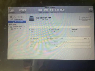

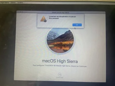

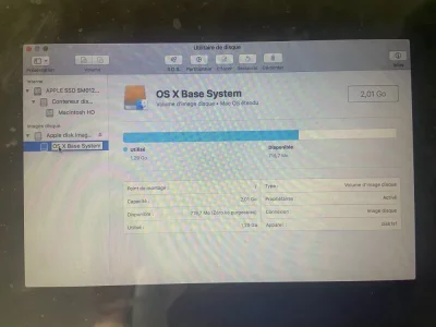

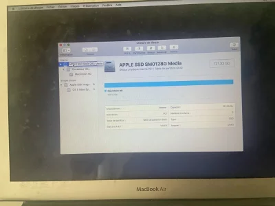

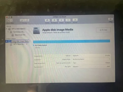

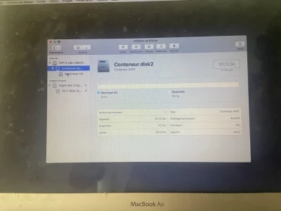

Alors j’ai réussi enfin à aller sur l’utilitaire de disque..
j’ai essayé de suivre les procédures recommandés mais il me met « le serveur de récupération n’a pas pu être contacté » alors que je suis sur une bonne connexions wifi stable et je n’ai pas malheureusement d’adaptateur pour le câble ethernet..
Je mets des photos de mon utilitaire de disque si jamais quelqu’un y voit un problème.
Sinon je vais aller chez un informaticien et arrêter d’essayer de bidouiller mon ordinateur n’importe comment … !
High Sierre, fin de base il me proposait d’en installer un nouveau mais là il me re propose d’installer celui là je ne sais pas trop pourquoi ..!
