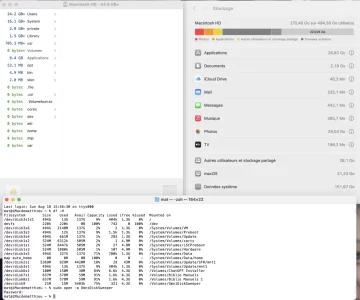

bonjour à tous,
comme bon nombre d'utilisateurs de Mac, j'ai un problème avec mes "données système"...
j'ai fait quelques recherches mais j'ai l'impression de nager la brasse coulée (et pas la version Léon Marchand...)
voilà les résultats de quelques manip (omnidisksweeper, terminal df -H). je ne comprends pas les résultats... en particulier la ligne du terminal (sachant que le SSD fait 500 Go):
Filesystem Size Used Avail Capacity iused ifree %iused Mounted on
/dev/disk3s1s1 494G 13G 137G 9% 404k 1.3G 0% /
quelqu'un peut m'aider?
merci d'avance
Matthieu

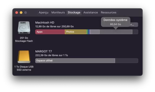

J'ai "données système" qui prend énormément d'espace, j'aimerais pouvoir récupérer de la mémoire là-dessus. Quelqu'un pourrait-il m'aiguiller sur la démarche ? Merci beaucoup !
Margot

Bonjour à tous.tes :wave:
Alors voilà, comme nombre de personnes ici, je me retrouve avec un volume de données système énooooorme. J'ai suivi pas mal de conseils donnés ici, mais pas trouvé la solution pour le moment.
Je joins une capture d'écran de mon stockage (qui indique 243Go de données système :weary:)... une autre du résultat de "OmniDiskSweeper" (ouvert via le terminal... et qui donne seulement 13,2 Go de données système )... et enfin le résultat du df -H
Y aurait-il une bonne âme pour m'aider par ici :pray::pray::pray: ?
Merci d'avance

J'ai vécu pareille mésaventure. Comme j'avais une sauvegarde, je suis reparti sur une installation de zéro; c'est la solution radicale qui a fonctionnée…
Pour Omnidisksweeper il s'agit juste du dossier nommé système, pas tout le "système".
Le df montre que le souci se situe bien dans le volume Data.
Il faut déja voir dans l'utilitaire de disque, en s'assurant dans Présentation, qu'on a bien demandé l'affichage des instantanés.
Il pourrait y en avoir l'un ou l'autre bien gras (genre Time Machine si on n'a pas sauvegardé depuis loooongtemps).
Réactions: sinbad21
Bon, eh bien rappelons-le (encore) : ce qui est indiqué comme "données système" est une désignation poubelle (n'ayons pas peur des mots) qui regroupe un tas de choses, pas seulement les fichiers (réellement) système.
Le plus souvent, ce sont des fichiers dans la Bibliothèque du compte utilisateur qui alourdissent le disque. Par exemple (un classique) les sauvegardes d'iPhone. Maintenant, si OmniDiskSweeper ne les voit pas, c'est peut-être parce qu'ils sont dans un autre compte utilisateur...
Réactions: pickwick
Disk Inventory X montre très bien l'endroit où se trouve le problème et 90 % du temps, c'est quelque part plusieurs sauvegardes des données mobiles ou des iPhones et iPad dans le dossier Utilisateur. Il suffit de régler correctement l'iPhone ou l'iPad pour ne pas le sauver (en plus des paquets par type) sur iCloud car cela va occuper AUSSI de la place dans le Mac su niveau système, sur le compte utilisateur. Disk Inventory X - Downloads
