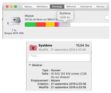

Ca me semble quand même très élevé !!
Je suis bien d'accord mais c'est ce qu'indique la "jauge" d'a propos de ce Mac/Stockage
Le dossier système ne "pesant" lui que 10 Go (Sierra 8,5).
Les méthodes de calculs d'Apple me laissent parfois pantois...
Néanmoins l'espace disque occupé est bien là...
    43,1 KB · Affichages: 252

Le panneau Stockage mesure sous l'intitulé : "Système" un conglomérat de fichiers "de type Système" dans un sens étendu et non strict. Aux fichiers du "Système" stricto sensu > il agglomère les fichiers "de type Système" de la Bibliothèque de compte de l'utilisateur > mais aussi toute localisation de fichiers "indéterminés" comme ceux que peut receler le dossier Partagé des Utilisateurs. Et encore : toute occupation de blocs retenue verrouillée par des snapshots (instantanés apfs d'un état passé du volume) > quand bien même l'utilisateur aurait-il supprimé nombre des fichiers correspondants du catalogue des fichiers. Ce qui donne ici à "Système" le sens d'un "espace fantôme retenu occupé par un effet d'imagerie logique du Système".
- il s'ensuit que le concept de "Système" n'a pas une détermination logique cohérente > mais recouvre un amalgame d'instances hétéroclites. Si tu veux une petite enquête afin de clarifier ce qui conduit chez toi à une extension de 98 Go pour le "Système" => tu n'as qu'à le dire.​
Réactions: lolipale et Franz59

Merci Macomaniac
Je m'en doutais un peu...
Pas de soucis sur le volume de stockage (500 Go de libres sur 1 To)
Comme j'ai pas mal "bidouillé" mon Mac depuis des années sans MAJ clean depuis... (tapez pas), il y a surement beaucoup de "résidus" inutiles qui encombrent (malgré Appcleaner et Onyx).
Mon vieux mini 2012 Core I7 (avec 2 disque de 1To SSD montés à la main et en HFS+ sous Mojave) fait encore des étincelles avec son quadri-cœur et ses 16 Go de RAM ;)
NB: seul, le port Fire Wire m'a laché il y a 2 ans, bien secondé par le Thunderbold display 27P :cool:
Réactions: litobar71

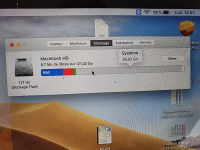

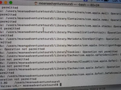

J'ai un gros souci, je ne peux plus rien faire avec mon ordi car plus de place. La dropbox ne fonctionne plus car plus de place sur mon ordi, mon application "Mail" me dit qu'il doit télécharger 92 000 mails et mon dossier système pèse 90 Go sur 128 Go. :banghead: o_O
J'ai essayé quelques manips sur le le terminal en suivant les conseils de macomaniac sur d'autres demandes :
sudo du -sh ~/Lib*/*
sudo du -sh ~/* : quand je passe la commande j'ai pas mal de messages d'erreurs qui me disent : "operation not permitted" donc j'ai du mal à voir e qui prend autant de place dans le système.
J'ai désactivé le Time Machine donc pas de synchro auto
A chaque fois que j'arrive à libérer 1 ou 2 Go de place, le système me les rebouffe...
Bref si quelqu'un veut bien me dépanner, votre aide serait plus qu'appréciée !

macomaniac
Ouroboros
20 Septembre 2012
89 127
27 442
Forêt de Fontainebleau
Bonjour Mathieu
Voici comment tu vas pouvoir fournir les informations de base -->
diskutil list
=> ces informations montreront la configuration du disque.
Note : les "Operation not permitted" proviennent de l'activation du SIP (protocole de sécurisation). Il proscrit l'accès (même en simple lecture) à des objets protégés. Il faudra sans doute le désactiver pour enquêter sans entraves.

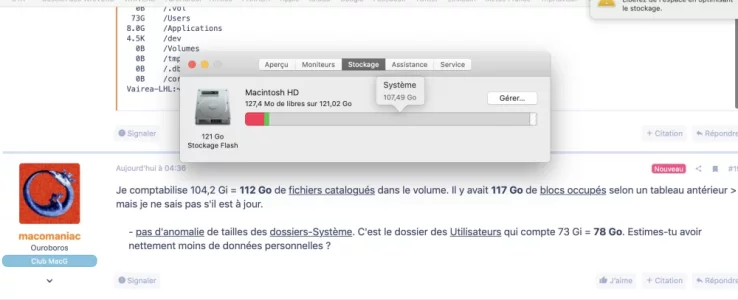

Je comptabilise 104,2 Gi = 112 Go de fichiers catalogués dans le volume. Il y avait 117 Go de blocs occupés selon un tableau antérieur > mais je ne sais pas s'il est à jour.
- pas d'anomalie de tailles des dossiers-Système. C'est le dossier des Utilisateurs qui compte 73 Gi = 78 Go. Estimes-tu avoir nettement moins de données personnelles ?​

Bonjour macomaniac,
De mon coté je ne vois pas de différence, si j'affiche les informations de l'ordinateur (voir photo ci dessous), il ne me reste toujours que 127 Mo de dispo, et il y a 107,49 Go bloqués par le système. Il y a moyen de spotter les fichiers ou app qui prennent autant de place ?
Merci pour ton aide !
