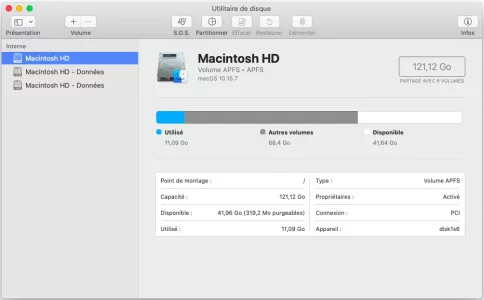

Pour différentes raisons, j'ai souhaité formater mon MacBook Air (Catalina 10.15).
En me rendant dans l'utilitaire de disque, je constate 2 disques : Macintosh HD (macOS 10.15.7) + Macintosh HD - Données. Tous deux en APFS. Je n'ai pas touché au 2e (Macintosh HD - Données). J'ai formaté le 1er.
Je réinstalle différents programmes et je constate qu'il y a énormément de choses (je ne sais pas si ce sont des doublons mais ça y ressemble) sur le 2e. Suite au formatage, j'ai même un 3ième qui est apparu et qui porte également le nom de Macintosh HD - Données. Il m'indique qu'il y a 6 volumes.
Je ne m'y connais pas du tout, je ne comprends pas grand chose mais le but était de faire du ménage. Est ce que je dois donc effacer le 2e ? Garder le 1 et le 3e ?

Je joins une photo, afin d'être sûre de bien me faire comprendre (étant donné que je ne maîtrise pas le langage...) :
Les choses sont plus compliquées qu'il n'y paraît dans l'utilitaire de disques : le disque de démarrage (en fait un SSD, mais bon) est partitionné en plusieurs volumes, dont certains sont invisibles (et inutiles pour l'utilisateur en temps normal).

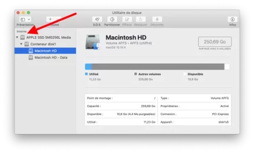

Dans ton cas, cela n'est pas évident à appréhender, car tu n'as pas affiché le disque lui-même. Pour cela il te faut cliquer sur le bouton "Présentation" en haut à droite de l'utilitaire de disques et demander à "Afficher tous les appareils". Tu verras ainsi apparaître le disque lui-même, c'est celui-là qu'il faut (qu'il aurait fallu) formater...

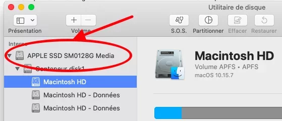

Est-ce que tu as bien demandé à "Afficher tous les appareils" dans l'utilitaire de disque ? Comme indiqué, ce n'est pas le premier ou le second "Macintosh HD - Données" qu'il faut formater avant réinstallation, c'est le SSD lui-même (celui qui est le plus en haut et le plus à gauche).
Dans le "Macintosh HD - Données" avant formatage, il y a toutes tes données d'avant le formatage. Mais si j'ai bien suivi, tu avais tout sauvegardé avant formatage, donc ce volume ne présente pas d'intérêt particulier.
Dans le "Macintosh HD - Données" après formatage, il n'y a rien, ou seulement ce que tu as installé depuis, c'est celui que tu vois sur le bureau.
Donc il te faut sélectionner le SSD, celui qui a un nom cabalistique, APPLE SSD SM0256L Media dans l'illustration ci)-dessous :

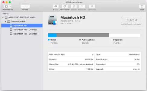

Voici :
C'est celui là que je dois formater et ça va tout nettoyer et retirer ce qui n'a pas lieu d'être ?

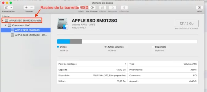

Non ! Comme indiqué précédemment, c'est APPLE SSD SM0128G Media qu'il faut sélectionner !

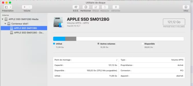

Désolée, je n'avais pas cliqué sur le bon mais j'avais compris que c'était le 1er.
J'efface donc celui-là et tout le Mac sera nettoyé ?
Puis je ré-installe normalement.
Comme indiqué dans le lien que tu as donné au dessus : je dois bien le mettre en format APFS même si c'est un SSD ?
Exactement...
On va plutôt dire surtout si c'est un SSD (le format APFS n'est pas adapté aux disques durs "mécaniques"). ;)

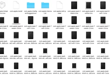

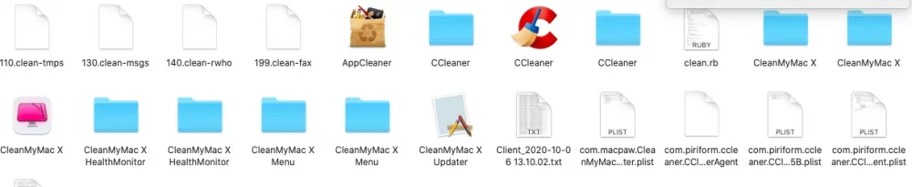

Je retrouve un nombre incalculable de fichiers sortis de je ne sais pas où (bien sur le Mac et non le DDE).
Je mets trois captures d'écran:
  • la première montre ces fichiers venus de nul part (je ne possède pas d'Ipad pour info et j'ai également des fichiers du style avec iPod, iPhone, ...). Est-ce possible que ces fichiers soient installés d'office avec le macOS?
  • la deuxième: montre les dossiers en double...
  • la troisième: ce que j'ai maintenant au niveau utilitaire (il m'indique toujours qu'il y a 5 volumes).

J'ai complètement effacé le SSD et installé macOS en mode récupération via les touches indiquées oui. Je n'ai rien récupéré, j'ai procédé à une nouvelle installation.
Non, au vu des tes dernières copies écran tu ne fais que cloner ton disque et je ne sais pas par quel miracle tu arrives à faire ça ! Pour un bon formatage, au démarrage en maintenant les touches cmd+R, dans la fenêtre des 4 outils, c'est bien macOS Catalina qui est proposé ? Si oui, tu fais un clic sur Utilitaires de disques et tu suis cette séquence...
...en 0) un clic sur Présentation et tu sélectionnes Afficher tous les appareils. En 1) tu sélectionnes impérativement la racine du disque dur et non pas ce qui est en-dessous, en 2) un clic sur Effacer affichera les autres options que tu respectes scrupuleusement. Une fois le formatage terminé, tu quittes Utilitaires de disque et tu fais un clic sur Installer macOS, la suite tu la connais.
