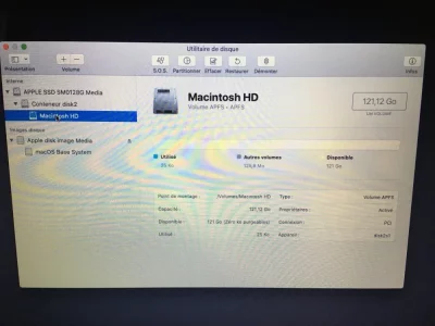

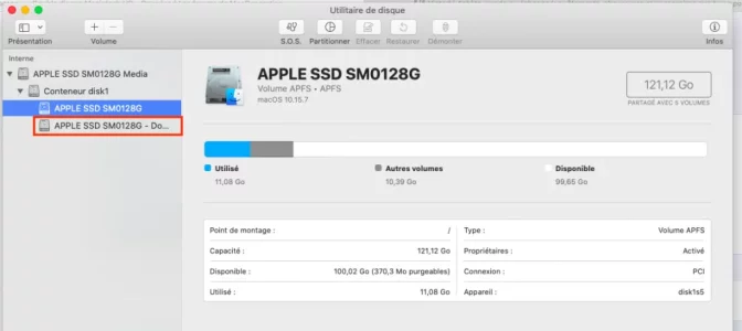

Comme c'est récalcitrant et avant de passer à la manière forte, tu sélectionnes le volume encadré en rouge...
...qui est Macintosh - Données contenant tous les logiciels installés. Tu fais un clic droit dessus et tu sélectionnes Supprimer le volume. Ensuite tu recommences le formatage comme mentionné en réponse #15.

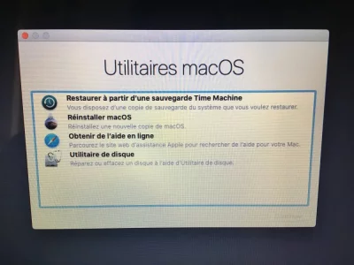

Vu la rapidité de tes réponses, j'ai plus qu'un énorme gros doute : est-ce que tu as démarré en maintenant les touches cmd+R jusqu'à voir cette fenêtre...
J'ai redémarré le Mac et utilisé les touches cmd+R.
Je suis passée par l'utilitaire pour effacer puis pour la réinstallation ... différence par rapport à ta capture d'écran c'est que je n'avais pas "INSTALLER macOS" mais "REINSTALLER macOS".

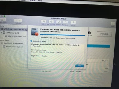

J’ai d’abord supprime le « données » comme tu m’as dit puis j’ai ensuite cliqué pour effacer mais...
    100,1 KB · Affichages: 156

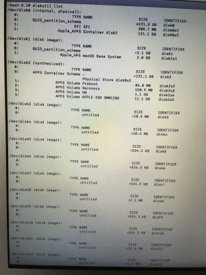

Comme tu dis, mais ! Il y a donc un énorme problème avec cette barrette SSD qui semble défaillante et éventuellement HS. Pour en avoir confirmation, dans la fenêtre des 4 outils...
...tu sélectionnes le Terminal et tu taperas...
diskutil list
...en validant avec la touche Entrée. Pour le résultat, fais une photo comme précédemment.

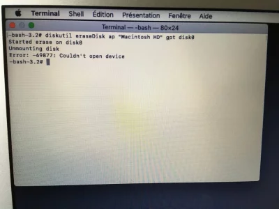

Toujours dans le Terminal, tu taperas...
diskutil eraseDisk ap "Macintosh HD" gpt disk0
...en validant avec la touche Entrée et tu refais dans la foulée un...
diskutil list
...en validant avec la touche Entrée et de nouveau une photo.

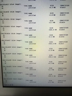

diskutil list
Il m’indique une erreur pour le 1er:
J’aurais mieux fait de m’abstenir parce que sans mon pc je suis vraiment embêtée.
Il y a moyen de restaurer ça? Parce que si il refuse même d’effacer...
C’est parce que j’ai supprimé le « données » avant?
    99,2 KB · Affichages: 165
Il y a un énorme problème dans la structure de la barrette SSD et qu'il faut réparer avant d'aller plus loin.

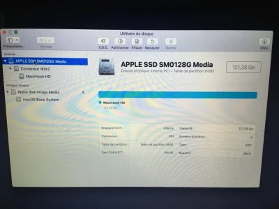

Voilà que j’essaie à nouveau (j’ai beaucoup d’espoir...) et ça s’est effacé.
Voilà ce que j’ai :
Est-ce que ça semble correct ?
Cependant si il y a quelque chose à réparer je suis preneuse.
