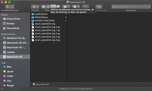

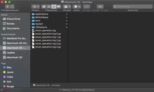

Est-ce que tu vois affichés sur ton Bureau de session ces 2 derniers volumes (Macintosh HD & Macintosh HD - Données) => ce qui te permettrait de les inspecter pour voir si tu n'y aurais pas des données à récupérer ? - ou bien ces volumes ne sont-ils pas affichés par le Finder ?
D'accord. Est-ce que tu trouves des données à récupérer ?
- parce que quand tu donneras le feu vert => il y aura 3 volumes à supprimer dans le Conteneur (je te passerai la commande pour cela).​
