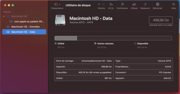

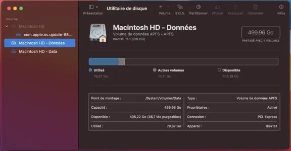

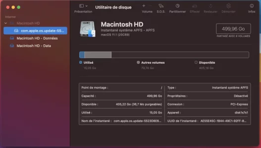

J'ai récemment installé Big Sur (11.1) depuis une clé USB en repartant de zéro. Et je me suis rendu compte en allant jeter un oeil dans l'utilitaire de disque que j'avais un disque "données" et un disque "data". Ainsi qu'un disque grisé avec une partition "Instantané système APFS".
Je suis tombé sur ce topic en essayant de faire quelques recherches. S'il y a une bonne âme pour m'expliquer à quoi correspondent ces partitions et s'il y en a une que je peux supprimer (données/data) ?
et le disque HD - DATA :

Salut, voici ce que ça donne
   0:      GUID_partition_scheme                        *500.3 GB   disk0
   1:                        EFI ⁨EFI⁩                     314.6 MB   disk0s1
   2:                 Apple_APFS ⁨Container disk1⁩         500.0 GB   disk0s2
/dev/disk1 (synthesized):
   0:      APFS Container Scheme -                      +500.0 GB   disk1
                                 Physical Store disk0s2
   1:                APFS Volume ⁨Macintosh HD - Données⁩  78.7 GB    disk1s1
   2:                APFS Volume ⁨Macintosh HD - Data⁩     966.7 KB   disk1s2
   3:                APFS Volume ⁨Preboot⁩                 291.4 MB   disk1s3
   4:                APFS Volume ⁨Recovery⁩                613.6 MB   disk1s4
   5:                APFS Volume ⁨VM⁩                      20.5 KB    disk1s5
   6:                APFS Volume ⁨Macintosh HD⁩            15.0 GB    disk1s7
   7:              APFS Snapshot ⁨com.apple.os.update-...⁩ 15.0 GB    disk1s7s1
Tu as un volume surnuméraire > qui doit être le ⁨Macintosh HD - Data⁩ de 966 Ko.

Voici ce que j'ai :
APFS Container (1 found)
+-- Container disk1 850103E9-52C7-4F4F-A65C-B411D4A6AB5F
    APFS Container Reference:     disk1
    Size (Capacity Ceiling):      499963174912 B (500.0 GB)
    Capacity In Use By Volumes:   94858473472 B (94.9 GB) (19.0% used)
    Capacity Not Allocated:       405104701440 B (405.1 GB) (81.0% free)
    +-< Physical Store disk0s2 8318261F-5294-48C6-8534-7A6B98500D20
    |   APFS Physical Store Disk:   disk0s2
    |   Size:                       499963174912 B (500.0 GB)
    +-> Volume disk1s1 40A27490-8250-45AE-9E5A-2458326FE047
    |   APFS Volume Disk (Role):   disk1s1 (Data)
    |   Name:                      Macintosh HD - Données (Case-insensitive)
    |   Mount Point:               /System/Volumes/Data
    |   Capacity Consumed:         78744674304 B (78.7 GB)
    |   Sealed:                    No
    |   FileVault:                 No (Encrypted at rest)
    +-> Volume disk1s2 8C9DDEF8-64F7-4426-82AF-AA1F0BD45F4C
    |   APFS Volume Disk (Role):   disk1s2 (No specific role)
    |   Name:                      Macintosh HD - Data (Case-insensitive)
    |   Mount Point:               /Volumes/Macintosh HD - Data
    |   Capacity Consumed:         999424 B (999.4 KB)
    |   Sealed:                    No
    +-> Volume disk1s3 A1FA388A-B824-4212-B693-FD3E3E5A0315
    |   APFS Volume Disk (Role):   disk1s3 (Preboot)
    |   Mount Point:               /System/Volumes/Preboot
    |   Capacity Consumed:         291414016 B (291.4 MB)
    |   Sealed:                    No
    +-> Volume disk1s4 55149B37-6C9E-4371-8A41-BEC4FFBF9D47
    |   APFS Volume Disk (Role):   disk1s4 (Recovery)
    |   Capacity Consumed:         613605376 B (613.6 MB)
    |   Sealed:                    No
    +-> Volume disk1s5 A8FBA1CE-DF3C-4F27-BCBD-8C195774F32C
    |   APFS Volume Disk (Role):   disk1s5 (VM)
    |   Name:                      VM (Case-insensitive)
    |   Mount Point:               /System/Volumes/VM
    |   Capacity Consumed:         20480 B (20.5 KB)
    |   Sealed:                    No
    +-> Volume disk1s7 F215FCFF-842C-4C13-B94C-662A0AA50996
        APFS Volume Disk (Role):   disk1s7 (System)
        Name:                      Macintosh HD (Case-insensitive)
        Mount Point:               Not Mounted
        Capacity Consumed:         15045218304 B (15.0 GB)
        Sealed:                    Broken
        Snapshot:                  AE55E45C-1B44-49C1-92FF-8EC7E3EA6B73
        Snapshot Disk:             disk1s7s1
        Snapshot Mount Point:      /
        Snapshot Sealed:           Yes
Voici les 2 volumes-Données -->
    |   Sealed:                    No
    |   Sealed:                    No
  • Macintosh HD - Données disk1s1 (78 Go) est monté at: /System/Volumes/Data. Sous-dossier Data du volume-Système démarré qui est réservé au montage du volume-Données associé. Ce volume est en usage.
  • Macintosh HD - Data disk1s2 (999 Ko) est monté at: /Volumes/Macintosh HD - Data. Répertoire (invisible) Volumes du volume-Système démarré qui est réservé au montage des volumes indépendants. Ce volume est sans emploi et bon à supprimer.
diskutil ap deleteVolume disk1s2 ; diskutil list internal
  • la commande supprime le volume sans emploi > puis réaffiche la configuration interne
ça m'a l'air tout bon. Donc si j'ai bien compris le premier volume Macintosh HD c'est le volume où est installé système et il est grisé pour une histoire de lecture seule ?

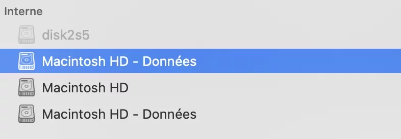

Bonjour
Je rencontre également un problème similaire. Sur mon iMac 2017 / Catalina, l'installation de Big Sur a échoué. Impossible de redémarrer. J'ai donc réinstallé à partir d'une sauvegarde Time Machine et j'ai désormais les volumes suivants qui s'affichent:
La sauvegarde Time Machine ne fonctionne plus.
Merci d'avance pour votre aide

Merci pour la réponse rapide. Voilà ce que j'obtiens:
   2:                 Apple_APFS Container disk2         1000.0 GB  disk0s2
/dev/disk1 (internal, physical):
   0:      GUID_partition_scheme                        *28.0 GB    disk1
   1:                        EFI EFI                     314.6 MB   disk1s1
   2:                 Apple_APFS Container disk2         27.7 GB    disk1s2
/dev/disk2 (synthesized):
   0:      APFS Container Scheme -                      +1.0 TB     disk2
                                 Physical Stores disk1s2, disk0s2
   1:                APFS Volume Macintosh HD - Données  271.3 GB   disk2s1
   2:                APFS Volume Preboot                 381.2 MB   disk2s2
   3:                APFS Volume Recovery                1.1 GB     disk2s3
   4:                APFS Volume VM                      2.1 GB     disk2s4
   5:                APFS Volume                         15.0 GB    disk2s5
   6:                APFS Volume Macintosh HD - Données  224.2 GB   disk2s6
   7:                APFS Volume Macintosh HD            11.1 GB    disk2s7
Tu parais avoir rétrogradé d'une installation de Big Sur à une de Catalina. À cause du volume-Système inmontable (format incompatible) de 15 Go (disk2s5).

    Capacity Not Allocated:       497865437184 B (497.9 GB) (48.4% free)
    +-< Physical Store disk1s2 FF507DAF-91DB-4A31-B607-3B8F6A759FB4
    |   APFS Physical Store Disk:   disk1s2 (Main, "Faster" Disk Use)
    |   Size:                       27685384192 B (27.7 GB)
    +-< Physical Store disk0s2 8C2C5AF0-C13F-41C6-AE6A-8C22B7B91D1F
    |   APFS Physical Store Disk:   disk0s2 (Secondary, Designated Aux Use)
    |   Size:                       999995129856 B (1000.0 GB)
    +-> Volume disk2s1 C3837B84-9C66-3E82-A208-88BD39F392B0
    |   APFS Volume Disk (Role):   disk2s1 (Data)
    |   Mount Point:               /Volumes/Macintosh HD - Données
    |   Capacity Consumed:         271251345408 B (271.3 GB)
    +-> Volume disk2s2 25B3AD32-185E-4F99-B98C-D8C31ABD25D8
    |   APFS Volume Disk (Role):   disk2s2 (Preboot)
    |   Capacity Consumed:         381239296 B (381.2 MB)
    +-> Volume disk2s3 7B01BC3C-47A9-416D-B3CD-CC7F1032C836
    |   APFS Volume Disk (Role):   disk2s3 (Recovery)
    |   Capacity Consumed:         1139392512 B (1.1 GB)
    +-> Volume disk2s4 8377C5DD-B643-4346-95A7-CCD8B0C7B061
    |   APFS Volume Disk (Role):   disk2s4 (VM)
    |   Mount Point:               /private/var/vm
    |   Capacity Consumed:         2148556800 B (2.1 GB)
    +-> Volume disk2s5 67F36A77-D254-4934-B703-BACB1CD6FDFE
    |   APFS Volume Disk (Role):   disk2s5 (System)
    |   Capacity Consumed:         15045357568 B (15.0 GB)
    +-> Volume disk2s6 9B9EADB6-2604-4476-A6D4-65AF696D2EAD
    |   APFS Volume Disk (Role):   disk2s6 (Data)
    |   Capacity Consumed:         224200474624 B (224.2 GB)
    +-> Volume disk2s7 68286746-4D4E-4DAE-91F5-852E7F0DE6DE
        APFS Volume Disk (Role):   disk2s7 (System)
        Mount Point:               /
        Capacity Consumed:         11128844288 B (11.1 GB)
        FileVault:                 No
