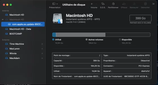

Bonjour et merci d'avance pour votre aide. Depuis mon passage sur Big Sur, je me retrouve avec deux Macintosh HD-Data. J'en ai renommé un en HD simple car Time Machine m'indiquait une erreur de doublon. Cependant, j'ai également un instantané système qui doit être une espèce de mise à jour et il est impossible de l'effacer. Avez vous une idée de son utilité et si je peux l'effacer ?
Et voilà ce que donne la commande diskutil list internal :
xxxxxxx@Mac-mini-de-Claude ~ % diskutil list internal
   0:      GUID_partition_scheme                        *500.3 GB   disk0
   1:                        EFI ⁨EFI⁩                     314.6 MB   disk0s1
   2:                 Apple_APFS ⁨Container disk1⁩         399.0 GB   disk0s2
   3:       Microsoft Basic Data ⁨BOOTCAMP⁩                100.4 GB   disk0s3
   4:           Windows Recovery ⁨⁩                        579.9 MB   disk0s4
/dev/disk1 (synthesized):
   0:      APFS Container Scheme -                      +399.0 GB   disk1
                                 Physical Store disk0s2
   1:                APFS Volume ⁨Macintosh HD - Data⁩     67.0 GB    disk1s1
   2:                APFS Volume ⁨Macintosh HD⁩            128.6 GB   disk1s2
   3:                APFS Volume ⁨Preboot⁩                 570.6 MB   disk1s3
   4:                APFS Volume ⁨Recovery⁩                1.3 GB     disk1s4
   5:                APFS Volume ⁨VM⁩                      2.1 GB     disk1s5
   6:                APFS Volume ⁨Macintosh HD⁩            14.9 GB    disk1s7
   7:              APFS Snapshot ⁨com.apple.os.update-...⁩ 14.9 GB    disk1s7s1
Et quand je fais le total disk1 dans la partie 'synthezised' (addition des volumes 1 à 7), je ne retrouve pas les 399 Gb, pourquoi ?

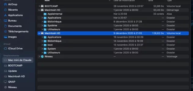

Pour éclaircir un peu et même si j'ai peu de doutes sur ta capacité à voir ce que j'ai sur mon Mac, j'ai donc le HD interne et :
  • un SSD externe de 2To divisé en deux partitions (ou volumes ???) de 500Go nommé MacLaren (disk4s1) et 1500Go nommé Winnie (disk3s3)
  • un HD externe de 1To divisé également en deux partitions (ou volumes ???) de 500Go pour Time Machine (disk2s3) et 500Go nommé MacAdam (disk5s1).
Voici le volume sans emploi -->
  +-> Volume disk1s2 033D19CE-2914-4176-9322-14A5C525784A
|   |   APFS Volume Disk (Role):   disk1s2 (Data)
|   |   Name:                      Macintosh HD (Case-insensitive)
|   |   Mount Point:               /Volumes/Macintosh HD 1
|   |   Capacity Consumed:         128620040192 B (128.6 GB)
|   |   Sealed:                    No
|   |   FileVault:                 Yes (Unlocked)
  • il s'intitule Macintosh HD (index 1 pour éviter la confusion avec un autre Macintosh HD homonyme) et a une occupation de 128,6 Go. FileVault est activé pour ce volume > mais tu l'as déverrouillé et remonté. Il est monté à la localisation /Volumes du volume-Système démarré (qui est donc le volume com.apple.os.update-...⁩ clone du volume-Système original et servant au démarrage) > répertoire (invisible) Volumes dédié au montage des volumes indépendants. Et il s'agit bien d'un volume du Conteneur apfs interne (et pas d'un des volumes de tes DDE).
=> vois-tu ce volume Macintosh HD affiché sur ton Bureau par le Finder ? - ou pas ? --> as-tu donc pu inspecter son contenu pour voir s'il n'y aurait pas des données à récupérer ? - à moins qu'il ne s'agisse du volume de démarrage d'un OS apfs antérieur (comme celui de Mojave) que tu voudrais conserver comme possibilité de démarrage alternative ?
Sur ce Mac, il est vendu avec Catalina et c'est quand j'ai voulu passer sur Big Sur qu'il m'a laissé avec ces deux 'systèmes'. J'ai regardé dans le Finder et dans les emplacements, il me propose le Macintosh HD1. J'ai regardé ce qu'il y a dedans et c'est l'ancien système mais je ne sais pas s'il boot dessus ou sur l'autre volume HD. Toujours est-il que le Macintosh HD 1 est bien celui qui occupe 128,6 Go de données et que les dernières modifications date du 19/11 pour le dossier applications, tout comme le dossier utilisateurs et bibliothèque alors que le Macintosh HD, la dernière modification dans le dossier Applications date du 12 décembre lors de la mise à jour de Garage Band. Dans le dossier utilisateurs, mes imprime-écrans récents sont bien sauvegardés sur ce volume.
Cependant, je ne vois pas de dossier boot alors que dans l'autre volume HD1, il y en a 1.
Je ne vois pas d'inconvénient à supprimer le volume HD1 puisqu'il n'y a plus aucunes modifications ni aucunes écritures, mais j'aimerais savoir comment fonctionne le démarrage du Mac et savoir s'il boot sur le nouveau système. D'après ce que je vois dans le Finder, le volume Macintosh HD est de considéré comme volume de démarrage, est ce que cela veut dire qu'il démarre bien sur ce volume ? Si oui, je pense que je peux supprimer le HD1 définitivement.
Le volume démarré a toujours pour point de montage /. Au démarrage > le kernel ou moteur du Système se trouve chargé en RAM en tant que processus kernel_task > puis le volume de démarrage se trouve monté "en kernel" => ce qui se désigne par convention par le /.
- or le volume Macintosh HD 1 a pour point de montage /Volumes. Dans le volume démarré / --> il s'agit d'un répertoire-racine invisible > dont l'espace sert de point de montage aux volumes indépendants du volume de démarrage. Le volume de démarrage n'y ayant (par commodité) qu'un lien symbolique redirigeant au point de montage "en kernel" : /. Tu sais donc de ce montage de Macintosh HD 1 at: /Volumes => qu'il ne s'agit absolument pas du volume de démarrage > mais d'un volume indépendant sans emploi pour le fonctionnement de Big Sur.​

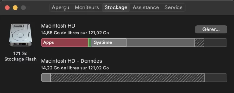

Il me semble que je rencontre le même souci que "Viky1085" avec mon macbook pro. J'ai un doublon de disque interne. J'ai essayé de suivre la même procédure que "macomaniac" a indiquée mais j'ai peur de supprimer le mauvais disque.
    21,6 KB · Affichages: 118
