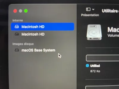

Je m'apprête à lancer l'installation de macOS Big Sur.
J'ai toujours deux disques du même nom.
Ça ne pose pas de problème ? Il faut en choisir un pour l'installation de l'OS.

Reviens au terminal. Passe la commande :
diskutil list internal
  • qui affiche la configuration interne
Voici ce que j'obtiens
