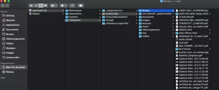

@ jones
Passe la commande :
open /Users/Del*/Mac*
  • qui ouvre le dossier Macprodejones dans une fenêtre du Finder
Tu n'as qu'à inspecter les sous-dossiers affichés de ce compte.
Le Macintosh HD est dans le "Mac Pro de jones" et la petite maison est "Jones Cordier". Voir la capture que je joins
À moins que ce ne soit autre part, une autre fenêtre!!!!

@ jones
Il s'agit donc d'un faux utilisateur : sous le nom de Macprodejones --> tu as un archivage de l'arborescence complète de ton ancien volume.
- suppression ?​
Avec le Finder > entre dans ton volume macintosh HD > Utilisateurs > macprodejonesadmin. Est-ce qu'il s'agit de ton ancien compte ?
